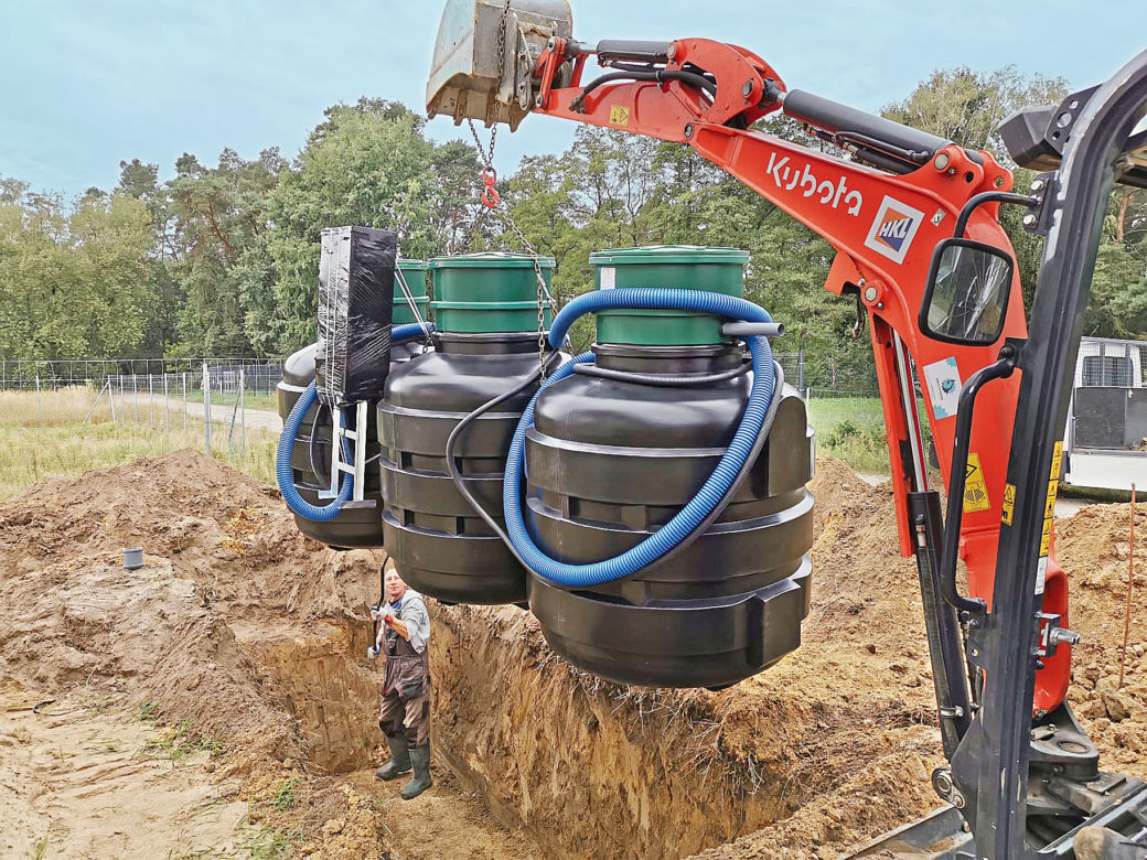

Do zamontowania oczyszczalni biologicznej nie potrzeba ciężkiego sprzętu, zbiorniki z tworzyw sztucznych są lekkie

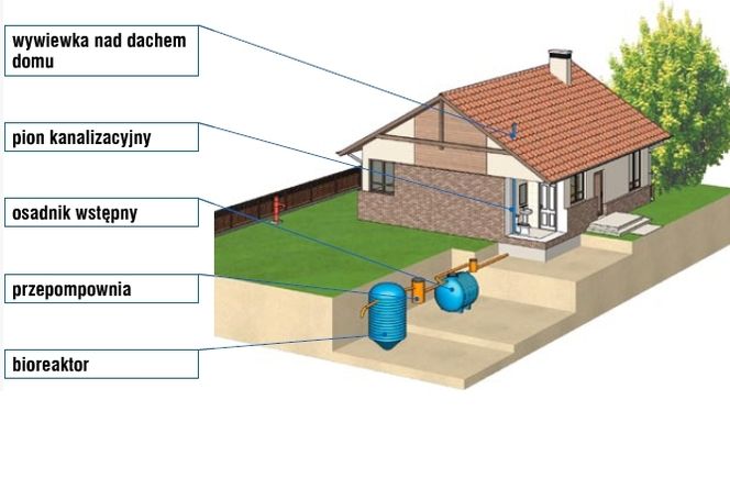

Przydomowa oczyszczalnia ścieków ze złożem biologicznym lub osadem czynnym
W oczyszczalniach ze złożem biologicznym lub z osadem czynnym proces oczyszczania odbywa się w zamkniętych zbiornikach – reaktorach – przy udziale wyselekcjonowanych szczepów bakterii beztlenowych lub mikroorganizmów tworzących na powierzchni specjalnego materiału filtracyjnego błonę biologiczną

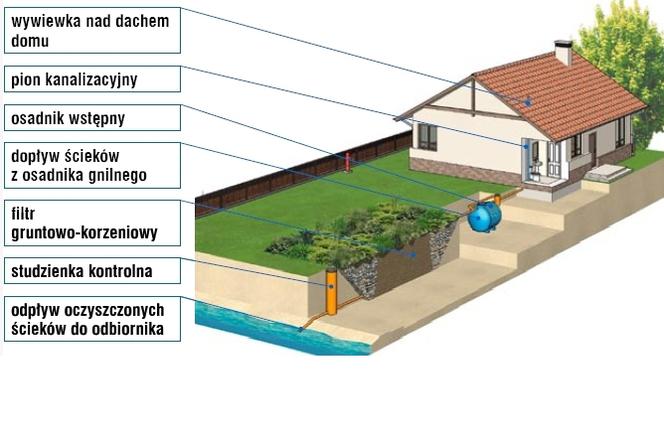

Przydomowa oczyszczalnia ścieków z filtrem gruntowo-roślinnym
Oczyszczalnia z filtrem gruntowo-roślinnym jest niewrażliwa na nierównomierny dopływ ścieków i można ją rozbudowywać. Procesy oczyszczania nie zatrzymują się w niskiej temperaturze (zimą)

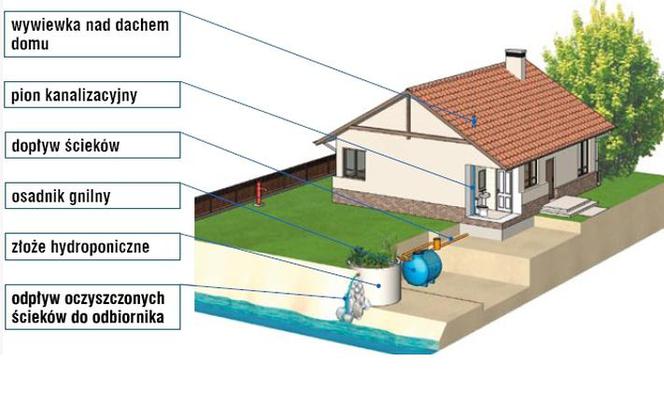

Przydomowa oczyszczalnia ścieków ze złożem hydroponicznym
Ścieki wstępnie podczyszczone w osadniku gnilnym są rozdeszczowywane na powierzchni złoża hydroponicznego z roślinnością wodną. Bakterie tlenowe i beztlenowe, których siedliskiem jest system korzeniowy, biorą udział w procesie oczyszczania ścieków
