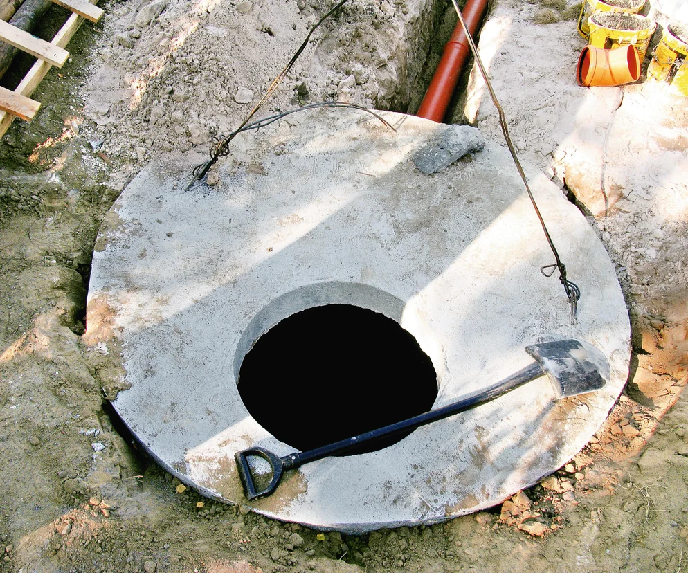

Ceny szamb betonowych 10 m³ i 12 m³ w 2025 roku
Szamba betonowe różnią się ceną w zależności od tego, czy kupujemy je bezpośrednio od producenta, w hurtowni czy może w popularnych marketach budowlanych.
U producentów:
  • Szambo 10 m³: 2800 zł, montaż: 2000 zł,
  • Szambo 12 m³: 3400 zł, montaż: 2200 zł,
W hurtowniach:
  • Szambo 10 m³: 3000 zł, montaż: 2200 zł,
  • Szambo 12 m³: 3600 zł, montaż: 2400 zł,
W dużych sklepach:
  • Szambo 10 m³: 3200 zł, montaż: 2400 zł,
  • Szambo 12 m³: 3800 zł, montaż: 2600 zł.
Podane powyżej ceny to oczywiście ceny średnie, a zatem konkretne oferty producentów czy sklepów mogą się nieco różnić.
