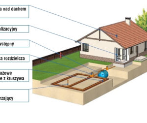

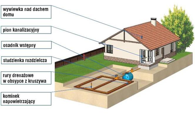

Przydomowa oczyszczalnia ścieków z drenażem rozsączającym
Najkorzystniejsze warunki do budowy przydomowej oczyszczalni z drenażem rozsączającym są na dużej działce z niskim poziomem wód gruntowych i dobrze przepuszczalnym podłożem

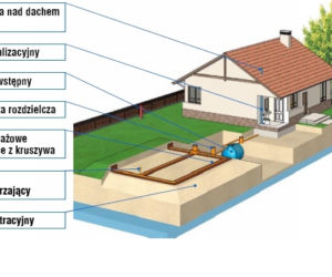

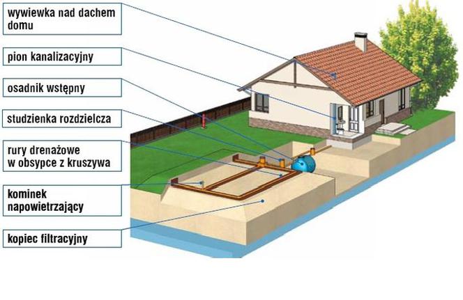

Jeśli poziom wód gruntowych uniemożliwia ułożenie drenów co najmniej 1,5 m powyżej niego, trzeba nawieźć piasku, usypać kopiec filtracyjny i w nim rozprowadzić rury drenażowe

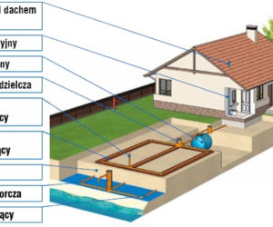

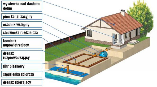

Przed ułożeniem drenażu w gruncie słabo przepuszczalnym należy go wymienić na bardziej przepuszczalny, na przykład piasek. W utworzonym w ten sposób filtrze piaskowym ścieki są rozsączane przez drenaż rozprowadzający, a drenaż zbierający usuwa je do studzienki zbiorczej

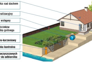

Przydomowa oczyszczalnia ścieków z filtrem gruntowo-roślinnym
Oczyszczalnia z filtrem gruntowo-roślinnym jest niewrażliwa na nierównomierny dopływ ścieków i można ją rozbudowywać. Procesy oczyszczania nie zatrzymują się w niskiej temperaturze (zimą)

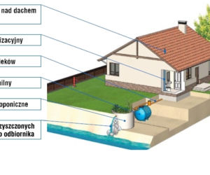

Przydomowa oczyszczalnia ścieków ze złożem hydroponicznym
Ścieki wstępnie podczyszczone w osadniku gnilnym są rozdeszczowywane na powierzchni złoża hydroponicznego z roślinnością wodną. Bakterie tlenowe i beztlenowe, których siedliskiem jest system korzeniowy, biorą udział w procesie oczyszczania ścieków
