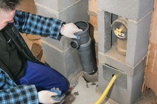

Działa najczęściej w układzie grawitacyjnym. Ścieki przepływają pod wpływem własnego ciężaru od urządzeń sanitarnych przez podejścia do pionów kanalizacyjnych, a stamtąd do poziomych przewodów odpływowych. W skład systemu wchodzą też syfony – obowiązkowe wyposażenie każdego urządzenia sanitarnego, rewizje – zamontowane w newralgicznych miejscach instalacji – oraz wywiewki wentylacyjne umieszczone ponad dachem na wyprowadzonych tam pionach kanalizacyjnych (najlepiej na każdym, a w ostateczności przynajmniej na jednym w obrębie całej instalacji).

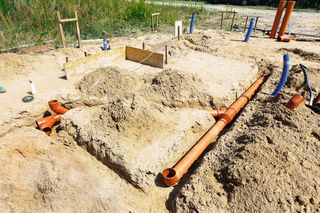

Poziome przewody odpływowe
W budynku podpiwniczonym przewody odpływowe prowadzi się zwykle po wierzchu, wzdłuż ścian piwnic. Przewody tak zwane drugorzędne podłącza się do przewodu głównego, każdy osobno, pod kątem nie większym niż 60o. Wszystkie powinny być wyposażone w rewizje (czyszczaki) umieszczone co 15 m (dla rur o średnicy 100-150 mm) i przed każdą zmianą kierunku przewodu.
Rury biegnące po wierzchu w pomieszczeniach nieogrzewanych należy zaizolować, na przykład matami z wełny mineralnej. Izolacja będzie chroniła instalację przed dużymi zmianami temperatury, a także wyciszy szum towarzyszący przepływowi ścieków. Z tego powodu warto zaizolować odcinki przewodów przebiegające przy pomieszczeniach mieszkalnych, także wtedy, gdy potrzebują ochrony termicznej. Jeśli budynek nie jest podpiwniczony, najpierw na wczesnym etapie budowy, kiedy powstają fundamenty, układa się poziome przewody odpływowe. Rury – przeważnie kielichowe PCW – przeznaczone do układania w ziemi, rozprowadza się pod podłogą, w gruncie. Należy je układać na warstwie podsypki z zagęszczonego piasku o grubości co najmniej 10 cm. Połączenia rur muszą zostać uszczelnione.
Rury umieszcza się w przygotowanych wcześniej wykopach o głębokości około 40 cm i szerokości mniej więcej 30 cm. Po zasypaniu wykopu powinny być otoczone co najmniej 20-centymetrową warstwą piasku. Na całej długości prowadzi się je ze spadkiem 2% w kierunku odpływu, co zagwarantuje swobodny grawitacyjny odpływ ścieków do odbiornika (sieci kanalizacyjnej, szamba lub oczyszczalni). Przy przejściach przez ściany fundamentowe oraz pod ławami poziomy kanalizacyjne trzeba umieścić w tulejach ochronnych z polietylenu, aby je zabezpieczyć przed ewentualnymi uszkodzeniami, do których mogłoby dojść na przykład na skutek osiadania budynku. Tuleje powinny mieć średnicę o dwa rozmiary większą od średnicy biegnących w nich przewodów.
W miejscach, gdzie zaplanowano ulokowanie poszczególnych urządzeń lub grup urządzeń sanitarnych, do poziomego odcinka przewodu odpływowego podłącza się trójnik (jeśli przewód biegnie dalej) lub kolano (gdy kończy się w tym miejscu) i odcinek rury kanalizacyjnej, tak aby po zasypaniu i ułożeniu płyty fundamentowej lub wszystkich warstw podłogi na gruncie kilkunastocentymetrowy fragment rury wystawał ponad ich powierzchnię. Krawędź styku rur z izolacją uszczelnia się pianą izolacyjną. Przed kolejnym etapem prac otwory w pionowych odcinkach rur kanalizacyjnych należy zaślepić, aby nie dostały się do nich zanieczyszczenia, a zwłaszcza beton.

Autor: Piotr Mastalerz Odcinki poziome kanalizacji muszą być na całej długości ułożone ze spadkiem w kierunku szamba albo sieci kanalizacyjnej biegnącej w ulicy

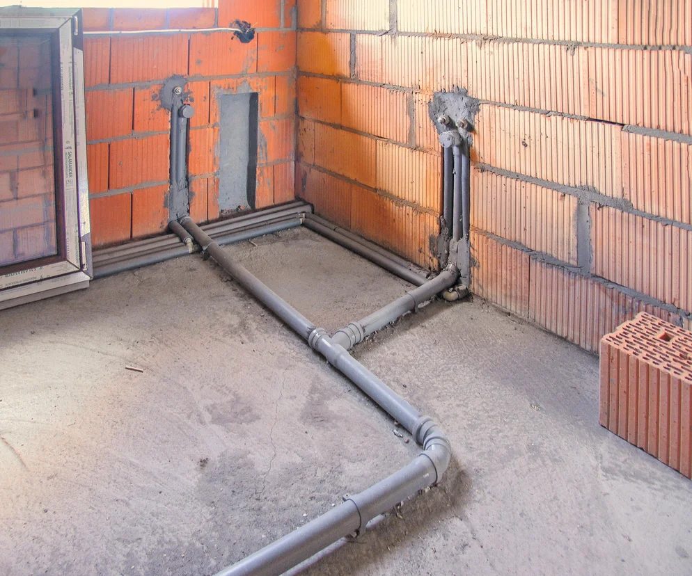

Piony i podejścia w instalacji kanalizacyjnej
Pionowe odcinki instalacji kanalizacyjnej z tworzywa najlepiej poprowadzić w bruzdach ściennych, niezamurowanych na stałe. Aby wytłumić ewentualne hałasy spowodowane przepływem ścieków, warto je zaizolować otuliną z wełny mineralnej. Można też użyć rur i kształtek z tworzywa o zwiększonej masie i pogrubionych ściankach (tak zwanych niskoszumowych). Są droższe, ale lepiej tłumią odgłosy przepływających ścieków. Na poziomie stropu rury trzeba zamocować „na sztywno”, a między stropami przytwierdzić je obejmami w odstępach mniej więcej 1 m, pozostawiając luz umożliwiający im przesuwanie się wewnątrz obejmy. Nad podłogą parteru na pionie trzeba zamontować tak zwaną rewizję umożliwiającą ewentualne dostanie się do wnętrza przewodu kanalizacyjnego, na przykład, aby usunąć zator.
Teoretycznie każdy pion powinno się poprowadzić przez wszystkie kondygnacje domu i zakończyć 50-100 cm ponad dachem specjalną kształtką zwaną wywiewką lub rurą wywiewną. Jej zadaniem jest wpuszczanie powietrza do instalacji, co zapobiega powstawaniu podciśnienia (może do tego dojść, gdy ścieków jest dużo i spływają całym przekrojem rury), a w konsekwencji wysysaniu wody z syfonów przyborów sanitarnych znajdujących się powyżej. Średnica wywiewki musi być co najmniej taka jak średnica pionu.
Poziome odcinki rur łączące urządzenia sanitarne z pionami (podejścia) powinny być jak najkrótsze, co warto mieć na uwadze podczas planowania ustawienia przyborów sanitarnych w łazience lub kuchni. Kiedy instalację układa się od podstaw (w nowym albo gruntowanie przebudowywanym domu), najlepiej możliwie dokładnie ustalić to, zanim zostaną wyprowadzone pionowe odgałęzienia od głównego przewodu odpływowego. Im bliżej pionu będą ulokowane urządzenia sanitarne, tym lepiej. Ograniczenie dotyczy zwłaszcza misek ustępowych. Podejścia do nich nie powinny być dłuższe niż 1 m (2,5 m – mierzone poziomo od pionu do syfonu). Podejścia do innych urządzeń sanitarnych mogą mierzyć maksymalnie 3 m. Jeśli (wyjątkowo) muszą być dłuższe i mają średnicę mniejszą niż 70 mm, trzeba ją powiększyć o jeden wymiar (na przykład z 40 do 50 mm). Zamiast odpływu o średnicy 70 mm należy zastosować taki jak do miski ustępowej, czyli mający średnicę 100 mm, dopiero wtedy, gdy trzeba go poprowadzić aż na odległość większą niż 5 m. Podobne zasady obowiązują wtedy, gdy różnica wysokości między końcami podejścia wynosi od 1 m do 3 m. Zamiast zwiększać średnicę, można zrobić dodatkową wentylację podejścia, aby zapobiec wysysaniu wody z syfonu, ale rzadko korzysta się z takiego rozwiązania, ponieważ jest dość trudne do wykonania, chociaż skuteczne. Na długim podejściu musi być zamontowana rewizja (kształtka z otworem osłoniętym pokrywą) umożliwiająca dostęp do wnętrza rury, aby była możliwość jej wyczyszczenia.
Wszystkie podejścia powinny być ułożone ze spadkiem co najmniej 2% (od 2% do 15%, czyli 2-15 cm na metr rury) i włączone do pionów pod kątem nie większym niż 45º. Jeśli konieczna jest zmiana kierunku przewodów poziomych, powinna się odbywać łagodnie, czyli pod kątem mniejszym od 90º.
