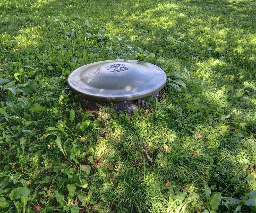

- Zawsze potrzebny jest osadnik wstępny - osadnik wstępny powinien być zakopany jak najbliżej domu i być dobrze odpowietrzany przez wewnętrzną instalację kanalizacyjną (jeżeli nie będzie miał takiego odpowietrzenia, odległość od domu musi być większa niż 5 m). Ścieki powinny do niego docierać jeszcze ciepłe, bo wtedy proces rozkładu jest bardziej intensywny. W nowo budowanych domach dobrze jest tak poprowadzić instalację kanalizacyjną, aby rura odpływowa wychodziła z budynku na tę stronę działki, gdzie ma być oczyszczalnia.
