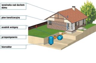

Rodzaje przydomowych oczyszczalni ścieków
Przydomowe oczyszczalnie możemy podzielić tak naprawdę na dwa typy:
  • oczyszczalnie biologiczne
  • oczyszczalnie drenażowe.
Eksploatacja i utrzymanie oczyszczalni różni się w zależności od tego, jaki typ wybierzemy dla siebie. Czy każda oczyszczalnia wymaga stosowania preparatów bakteryjnych? Oto odpowiedzi.
Oczyszczalnia drenażowa - wymaga stosowania biopreparatów
Oczyszczalnia drenażowa - to konstrukcja składająca się osadnika gnilnego oraz systemu drenaży rozsączających. W osadniku, jak informują producenci oczyszczalni, zachodzą beztlenowe procesy rozkładu zanieczyszczeń organicznych. Zwykle towarzyszy im powstawanie nieprzyjemnych zapachów. Oczyszczalnie drenażowe wymagają systematycznego stosowania biopreparatów. Preparaty te mają eliminować uciążliwe zapachy i przyspieszać rozkład zanieczyszczeń organicznych w oczyszczalni. W przypadku tego typu oczyszczalni, stosowanie preparatów biologicznych jest konieczne.
