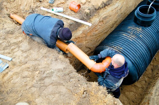

Ścieki z domowej instalacji doprowadza się do osadnika rurą kanalizacyjną z tworzywa odpowiednią do instalacji zewnętrznych (pomarańczową). Trzeba ją ułożyć ze spadkiem 2-3%.

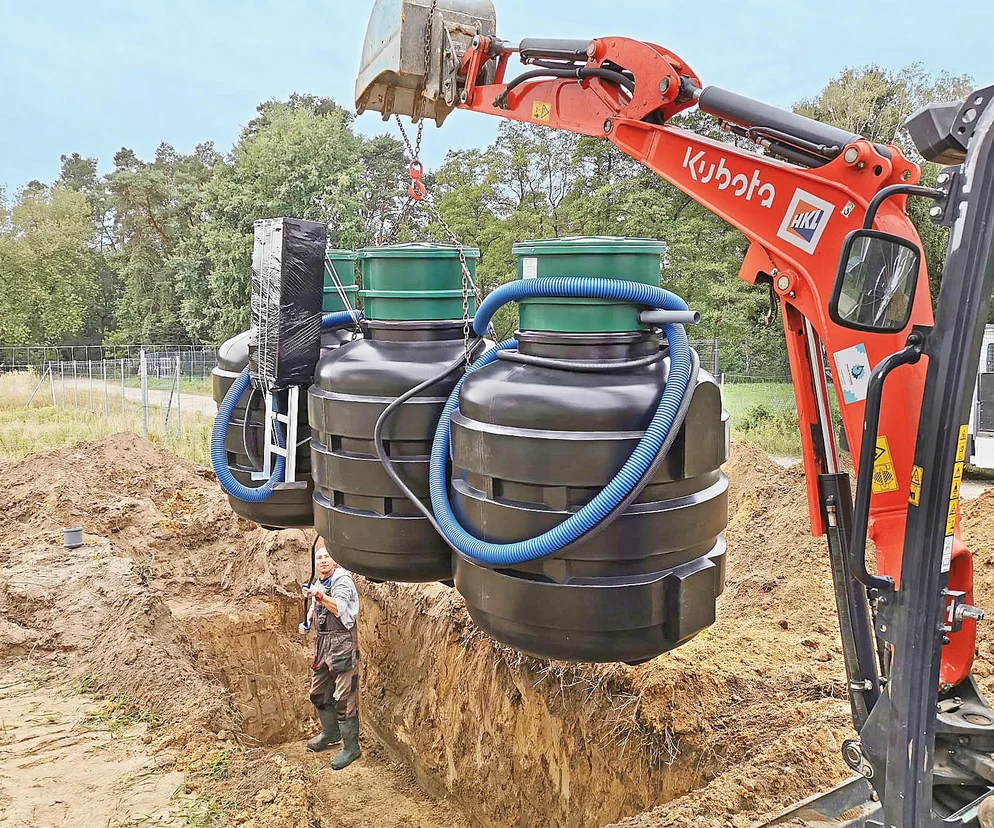

  • Budowa oczyszczalni biologicznej - montaż zbiornika głównego
Zbiorniki oczyszczalni biologicznej można zakopać na dowolnym etapie budowy domu podczas prowadzenia prac ziemnych, ale zaszczepienie osadu (jeśli to oczyszczalnia z osadem czynnym) musi nastąpić w momencie zasiedlania, ponieważ bez stałego dopływu ścieków mikroorganizmy obumrą.
Zbiorniki oczyszczalni biologicznej są zrobione z tworzywa, zwykle niezbyt duże i lekkie. Jeśli na czas montażu usunie się z nich wewnętrzne elementy, staną się jeszcze lżejsze. Do zrobienia wykopów i opuszczenia do nich zbiornika wygodnie jest użyć sprzętu mechanicznego.
Osadnik i zbiornik oczyszczalni powinny zostać ustawione w jednej linii i wypoziomowane, a potem połączone odcinkiem rury kanalizacyjnej. Połączenia uszczelnia się pianką montażową.
Po ponownym zamontowaniu urządzeń napowietrzających i napełnieniu zbiornika wodą trzeba przeprowadzić próbę działania urządzeń napowietrzających.

Autor: Piotr Mastalerz Zbiornik oczyszczalni biologicznej będzie łatwiej zamontować, jeśli przed opuszczeniem go do wykopu wymontuje się wewnętrzne elementy

Autor: Tomasz Zaborowicz Rura kanalizacyjna wychodząca z domu musi być ułożona ze spadkiem w kierunku osadnika i poniżej strefy przemarzania, aby ścieki dopływały do osadnika jeszcze ciepłe
