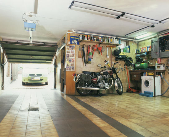

Wpust podłogowy w garażu
Autor: Andrzej Szandomirski Wpust podłogowy w garażu - jeśli jest podłączony do sieci kanalizacyjnej - to miejsce przez, które ścieki mogą wypłynąć przy wstecznym przepływie
