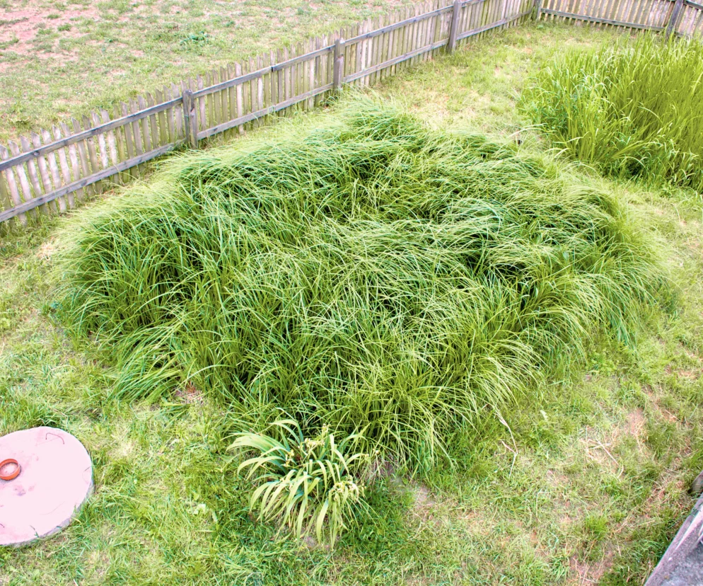

Autor: Anita Konieczna Oczyszczone ścieki mogą też być kierowane na filtr gruntowo-korzeniowy. Wyglądem przypomina łąkę porośniętą bujną roślinnością

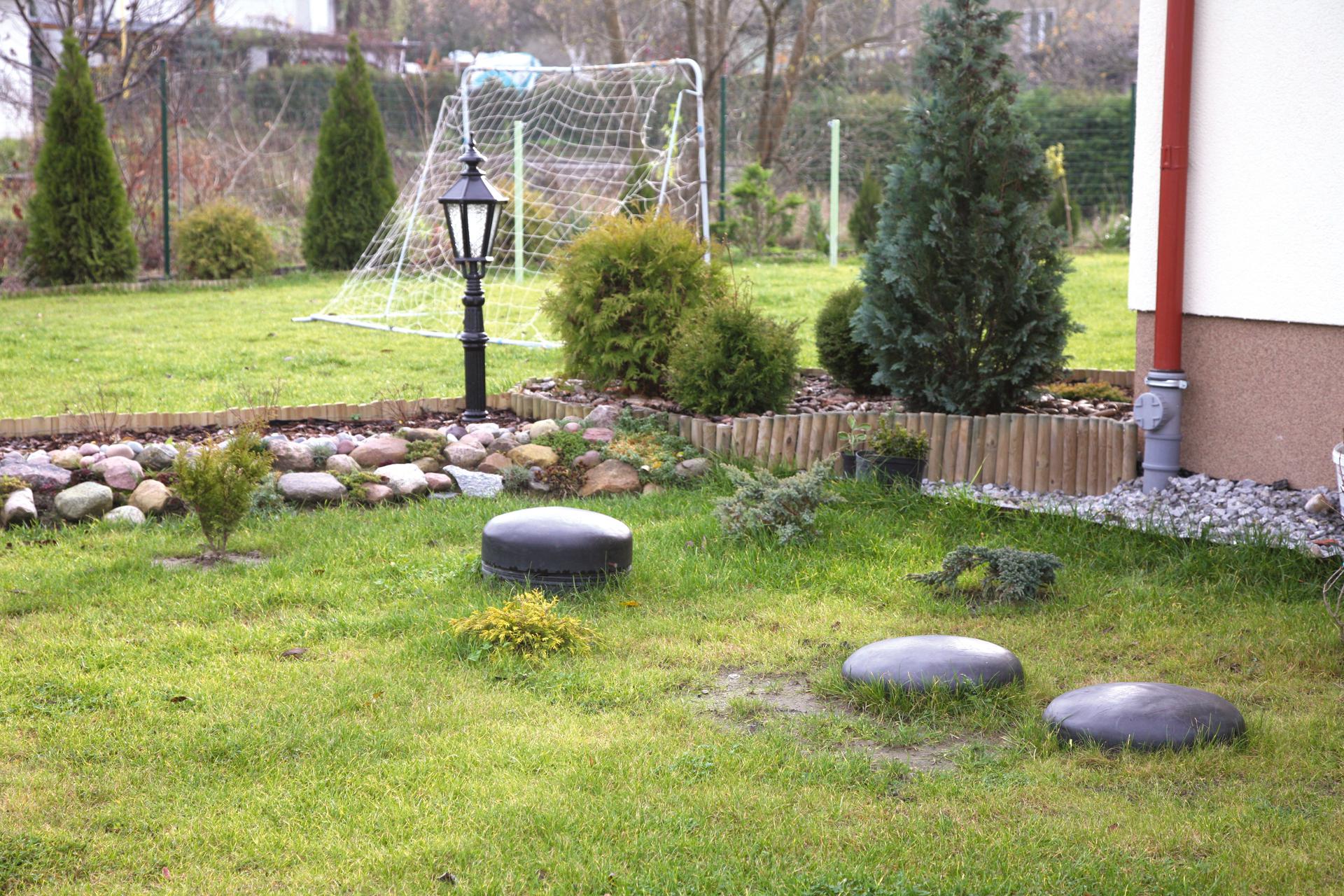

Autor: Andrzej T. Papliński Po zakopaniu oczyszczalni widoczne są jedynie pokrywy na włazach zbiorników, przez które można dostać się do wnętrza, na przykład w celu usunięcia z nich osadu

Autor: Piotr Mastalerz Teren nad oczyszczalnią biologiczną nie musi być w sposób szczególny chroniony

Poza wymienionymi warunkami należy jeszcze ustalić, czy ścieki z domowej instalacji da się odprowadzać grawitacyjnie, czy też konieczna jest przepompownia oraz dokąd można je będzie usunąć, kiedy zostaną oczyszczone. Odbiornikami mogą być na przykład grunt, rów melioracyjny czy pobliska rzeka. Najczęściej są to głębsze warstwy gruntu, ale ścieki opuszczające oczyszczalnie roślinne znane z doskonałych efektów oczyszczania mogą również zasilać oczko wodne z rybami albo być używane do podlewania ogrodu.
