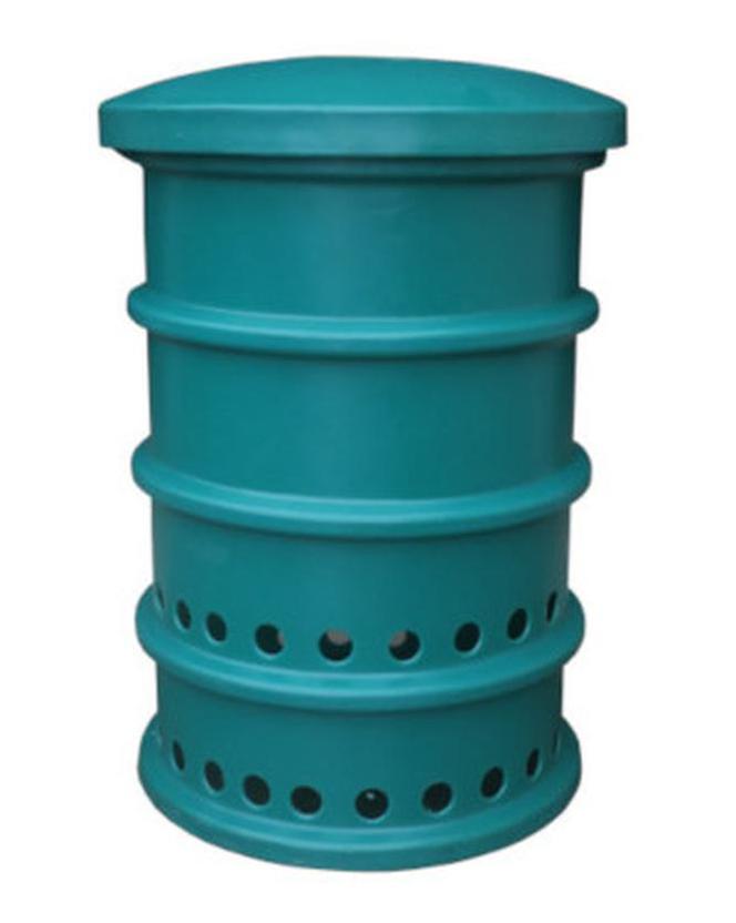

Studnia chłonna
Autor: Bioires/ Materiały prasowe Nad zbiornikiem ustawia się kominek z wywiewką i klapą. Zbiornik ustawia się na warstwie drenażowej
Z czego składa się studnia chłonna?
Studnia chłonna to zbiornik o dużej pojemności (300-1000 l) wykonany z tworzywa sztucznego (najczęściej twardy polietylen) lub z betonowych kręgów. Jego średnica to nie mniej niż 1 m. Studnie chłonne betonowe są wyższe, mają nawet 3 m głębokości. Zbiorniki plastikowe są zdecydowanie niższe. Mają kształt dzwonu - rozszerzają się ku dołowi, żeby zwiększyć powierzchnię rozsączania wody. Nad zbiornikiem ustawia się kominek z klapą. Może w niej być umieszczona wywiewka odpowietrzająca, który poprawi też spływ w razie silnego deszczu.
Materiał na studnię chłonną musi być trwały, odporny na nacisk oraz oddziaływanie wilgoci i wody oraz związków chemicznych znajdujących się w gruncie. W dolnej części zbiornika – na dnie i po bokach - są otwory, którymi ścieka woda. W betonowej studni drenaż umieszcza się w jej wnętrzu i po bokach. W przypadku zbiorników plastikowych, drenaż jest pod ich dnem.
Studnia chłonna
Autor: Tolen/ Materiały prasowe W dolnej części i na spodzie zbiornika powinny być otwory, którymi może przedostawać się woda
Studnia chłonna - jak wykonać drenaż?
Drenaż to gruba warstwa kruszywa o różnej wielkości, przez którą następuje rozsączenie wody (z jednoczesnym końcowym doczyszczeniem, jeśli to ściek z oczyszczalni biologicznej lub zbiornika gnilnego). Warstwa drenażu jest szersza niż podstawa studni chłonnej. Jej wysokość zależy od pojemności studni. W studniach betonowych drenaż może mieć ponad 1,5 wysokości. Pod dnem plastikowych zwykle jest to nie mniej niż 80-100 cm. Na dnie układa się drobniejszy żwir lub pospółkę. Ta warstwa stanowi mniej więcej 2/3 całości. Wyżej powinno znaleźć się grubsze kruszywo, np. łamany kliniec. Od góry drenaż osłania się geowłókniną.
