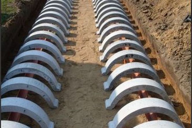

Oczyszczalnia z drenażem rozsączającym
Autor: Archiwum serwisu Nad rurami drenarskimi można ułożyć tunel z połówek kręgów (betonowych lub z tworzywa). To taka modyfikacja tradycyjnego drenażu służąca lepszemu natlenianiu, a w konsekwencji także intensywniejszemu oczyszczaniu ścieków (fot. HABA RL)

W oczyszczalni z drenażem ścieki po wstępnym oczyszczeniu w osadniku gnilnym są kierowane do układu drenów, czyli perforowanych rur ułożonych w ziemi, którymi są rozsączane do gruntu. W czasie gdy przepływają przez jego warstwy, zachodzą w nich procesy biologiczne powodujące dalsze oczyszczanie w warunkach tlenowych.
Ilość zanieczyszczeń ostatecznie zmniejsza się o blisko 95%.
Jak robi się drenaż?
Drenaż robi się z rur plastikowych o średnicy 110 mm i łącznej długości zależnej od liczby stałych użytkowników (na jednego mieszkańca potrzeba 12 m rury).
Minimalna i maksymalna długość pojedynczej nitki drenażu jest zwykle określona przez producenta systemu. W celu uzyskania wymaganej długości równolegle układa się więc kilka ciągów drenarskich (przeważnie od dwóch do czterech), zachowując między nimi minimum 1,5-metrowy odstęp.
Rury prowadzone ze spadkiem 0,5-1,5% w kierunku przepływu ścieków zakopuje się mniej więcej 40 cm pod powierzchnią terenu i co najmniej 1,5 m nad zwierciadłem wody gruntowej (jego poziom jest zmienny w ciągu roku, więc dla pewności trzeba brać pod uwagę najwyższy).
Rury otacza się warstwą żwiru i tłucznia oraz przykrywa geowłókniną, aby drobne grudki ziemi nie zatkały przestrzeni między ziarnami kruszywa, uniemożliwiając przesączanie się ścieków. Całość zasypuje się warstwą ziemi.
Na wlocie do drenażu montuje się studzienkę rozdzielającą z tworzywa, której zadaniem jest równomierne rozdzielenie strumienia ścieków do każdej z nitek, a na końcu jeden (wspólny dla wszystkich nitek) lub kilka (dla każdej nitki osobny) kominków napowietrzających. Ich zadaniem jest dostarczenie do drenażu powietrza koniecznego do prawidłowego oczyszczania ścieków.
