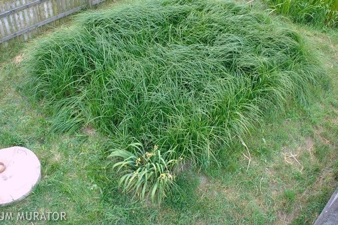

Osadnik wstępny powinien być zakopany niedaleko domu, aby docierające do niego ścieki były jeszcze ciepłe, bo wtedy proces ich rozkładu jest bardziej intensywny. Musi być dobrze odpowietrzany. Gdy przydomowa oczyszczalnia ścieków ma zastąpić używane dotychczas szambo, jego zbiornik można wykorzystać na osadnik wstępny.

Osadnik wstępny dobrze jest umieścić jak najbliżej domu, aby ścieki nie wystygły, zanim do niego dotrą. Wówczas proces rozkładu będzie przebiegał z większą intensywnością. Zbiornik musi być jednak dobrze odpowietrzany (przez wewnętrzną instalację kanalizacyjną wyprowadzoną co najmniej 0,6 m powyżej górnej krawędzi okien i drzwi zewnętrznych), w przeciwnym razie nie może się znajdować bliżej niż 5 m od budynku.
W istniejących domach położenie osadnika jest w dużej mierze zdeterminowane miejscem wylotu instalacji kanalizacyjnej,­ w nowo budowanych warto ją więc tak zaplanować, aby rura kanalizacyjna wychodziła poza budynek na stronę działki, gdzie ma być oczyszczalnia.
