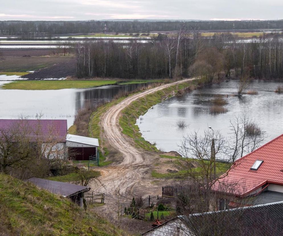

Autor: Getty Images Pozwolenie wodnoprawne jest niezbędne w wypadku budowy domu na działce położonej w obszarze szczególnego zagrożenia powodzią
