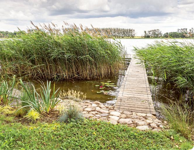

Pomost jest nie tylko obiektem budowlanym. To również tak zwane urządzenie wodne. Podobnie jak stawy rybne i przeznaczone do oczyszczania ścieków, obiekty służące do ujmowania wód powierzchniowych oraz podziemnych, wyloty urządzeń kanalizacyjnych służące do wprowadzania ścieków do wód, stałe urządzenia służące do połowu ryb, mury oporowe, nabrzeża, przystanie i kąpieliska.

Wykonanie pomostu o szerokości do 3 m i długości całkowitej do 25 m (chodzi tu o sumę długości poszczególnych elementów pomostu) wymaga zgłoszenia wodnoprawnego.
Gdy pomost ma być większy albo planujemy budowę dwóch pomostów, których łączne rozmiary przekroczą powyższe parametry, konieczne będzie pozwolenie wodnoprawne.

Pomosty o długości całkowitej do 25 m i wysokości, liczonej od korony pomostu do dna akwenu, do 2,50 m, służące do cumowania niewielkich jednostek pływających (łodzi, kajaków, jachtów), uprawiania wędkarstwa i rekreacji, są zwolnione z pozwolenia na budowę. Wymagają jednak zgłoszenia budowy w starostwie powiatowym.
Na większe pomosty trzeba uzyskać decyzję o pozwoleniu na budowę.
