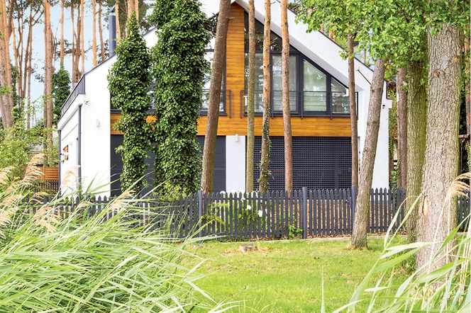

Dom nad jeziorem z linią brzegową
Autor: Marcin Czechowicz Przed złożeniem wniosku o pozwolenie na budowę domu nad jeziorem trzeba zmierzyć odległość planowanego budynku od linii brzegowej
Przepisy mogą nakazywać pozostawienie niezabudowanego terenu w określonej odległości od zbiornika wodnego. Dlatego przed zakupem działki nad jeziorem, tak ważne jest sprawdzenie położenia linii brzegowej przed rozpoczęciem robót budowlanych, żeby nie dopuścić się samowoli budowlanej. Ponadto właściciel działki nad jeziorem jest obowiązany zapewnić publiczny dostęp do wody.
