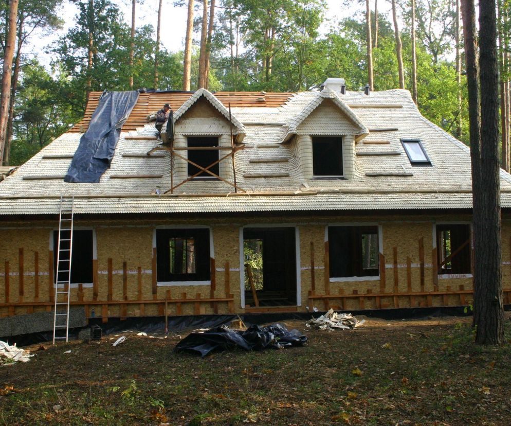

Żeby zbudować dom, nie trzeba być inżynierem budowlanym ani nawet znać się na budowlance. W celu ochrony interesu inwestora ustanowiono instytucję kierownika budowy. To profesjonalista o odpowiednim wykształceniu, doświadczeniu i z uprawnieniami. To on ma czuwać nad prawidłowością procesu budowlanego. Ma za zadanie dopilnować, żeby budowa postępowała zgodnie z przepisami, projektem i wiedzą techniczną. Zadaniem kierownika jest kontrolowanie pracy wykonawców. Zamknięcie kolejnych, ważnych etapów budowy powinno być potwierdzone wpisem w dzienniku budowy.
Kierownik powinien też kontrolować inwestora. Zdarza się bowiem, że inwestor w trakcie budowy chce samowolnie dokonywać zmian w projekcie, w przyjętych rozwiązaniach technologicznych. Pewne zmiany w stosunku do projektu są dopuszczalne, ale powinny być zaakceptowane przez kierownika budowy lub projektanta.
Gdy kierownik budowy odkryje działania niezgodne z projektem albo sztuką budowlaną, powinien zwrócić uwagę inwestorowi i zaprotestować. W ostateczności może nawet wstrzymać budowę. Wszelkie takie sytuacje powinny być zapisane w dzienniku budowy. Portal Prawo.pl opisał przypadek, gdy sąd w Olsztynie (I I II instancji) uznał współodpowiedzialność kierownika budowy za błędy i zaniedbania popełnione przez wykonawcę. Budowę prowadził zdalnie inwestor przebywający za granicą. W dzienniku budowy brak było wpisów, które potwierdzałyby nadzór kierownika budowy nad procesem wznoszenia domu.
