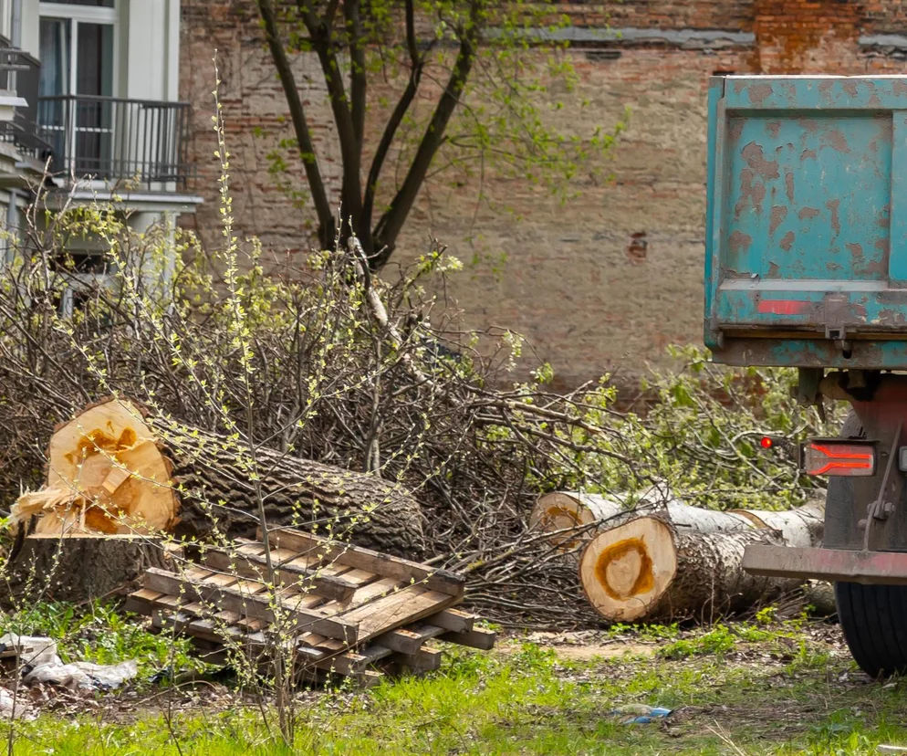

Nielegalna wycinka drzew przy ul. Radzymińskiej 14 w Warszawie
Autor: Szymon Starnawski/Grupa Murator Nielegalna wycinka drzew przy ul. Radzymińskiej 14 w Warszawie

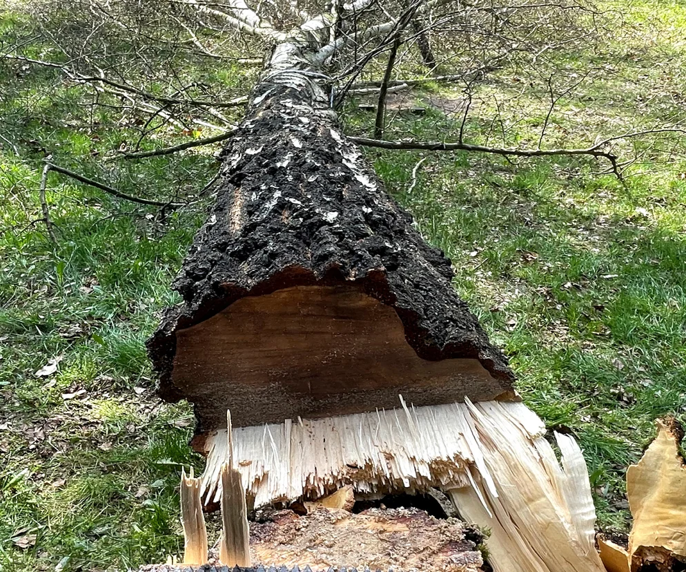

Złamane lub przewrócone drzewo - co robić?
Jeśli drzewo zostało złamane lub powalone na skutek wiatru lub intensywnych opadów śniegu i jest zagrożeniem dla zdrowia i życia ludzi lub blokuje dojazd, przejazd lub przejście, należy wezwać straż pożarną lub inny rodzaj służb, aby je usunęły. O usunięciu drzewa trzeba powiadomić organ gminy – to obowiązek.
W przypadku, kiedy przewrócone drzewo nie jest realnym zagrożeniem i nie blokuje dróg dojścia i przejazdu, właściciel nie może go usunąć. Zamiar taki należy zgłosić do wydziału gminy zajmującego się sprawami środowiska lub przyrody. Dokonuje się tego na odpowiednim formularzu, najlepiej dołączając też dokumentację zdjęciową. Obowiązuje procedura jak w przypadku zgłoszenie wycięcia drzewa, ale w tym wypadku wymiar drzewa nie jest podstawą i może być dowolny - decyduje fakt, że zostało powalone lub uszkodzone i potrzeba usunięcia.
Bez zgłoszenia i pozwolenia można przycinać złamane konary i gałęzie drzew z zastrzeżeniem, że nie ingerują one w przewody energetyczne, linie telekomunikacyjne ani inne instalacje publiczne i gdy przycinanie nie zagraża życiu, zdrowiu i mieniu sąsiadów, a także gdy drzewo nie znajduje się na terenach chronionych lub w strefach ochrony przyrody.
