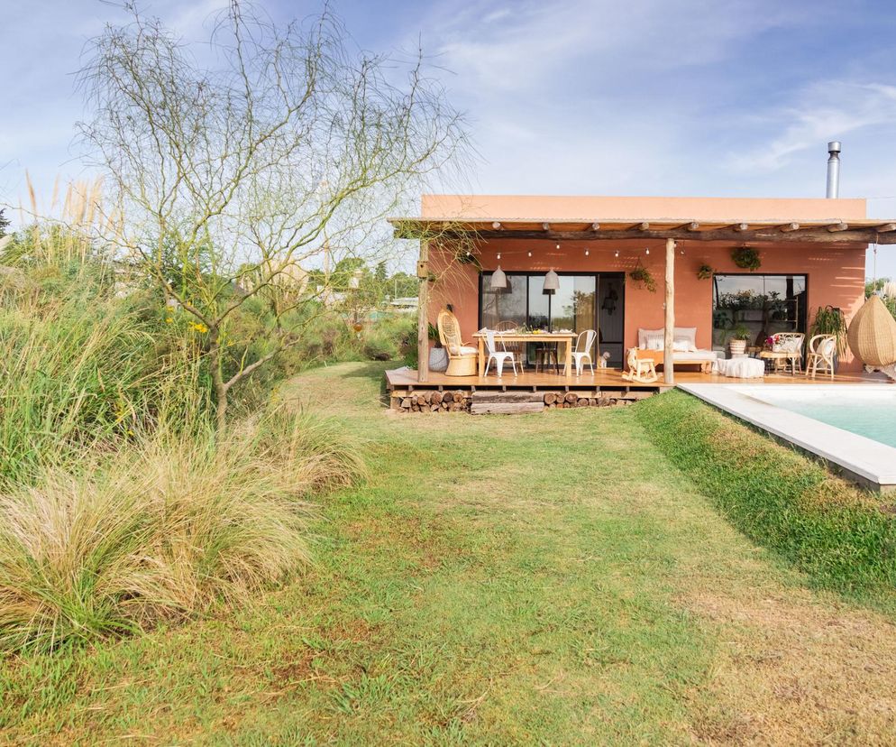

Domek letniskowy
Autor: Nico Perez Photography, GettyImages Na mały domek letniskowy do 70 m² nie jest wymagane pozwolenia na budowę. Jak wybudować taki domek na zgłoszenie?
