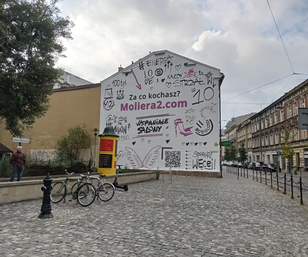

Nielegalny mural reklamowy
Autor: Kuba Kusy
