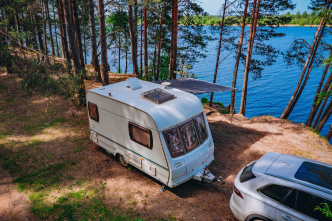

przyczepa kempingowa
Autor: Getty Images Czy przyczepa kempingowa stojąca na działce w wakacje wymaga pozwolenia?
