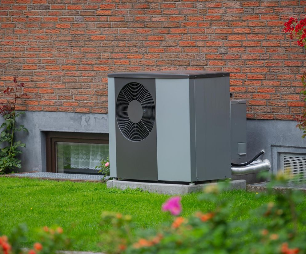

Ogrzewanie domu pompą ciepła
Autor: Archiwum serwisu Ogrzewanie pompą ciepłą może być bardzo tanie, choć nie zawsze tańsze niż kotłem na paliwa stałe. Za to na pewno jest dużo wygodniejsze (fot. DIMPLEX).
