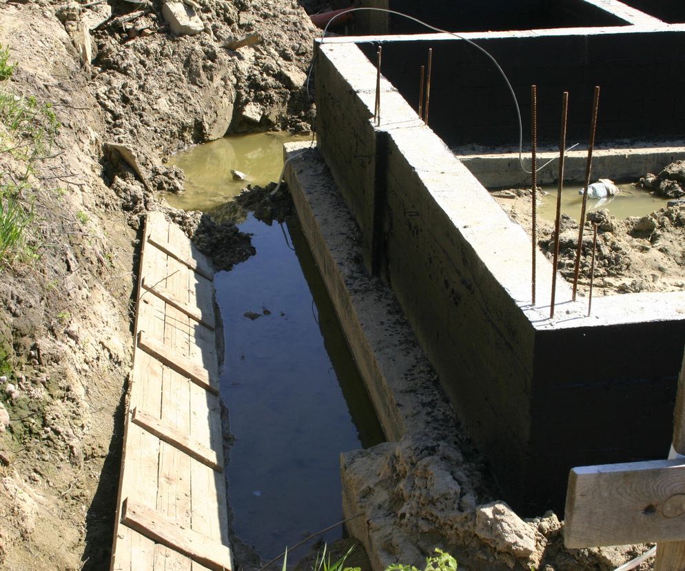

Przede wszystkim należy pamiętać, że zmiana stosunków wodnych na naszej działce nie może wpływać negatywnie na sytuację wodną na sąsiednich posesjach. Nie możemy zatem wykonać działań, które spowodują, że woda z naszej działki spłynie do sąsiada. Istnieje możliwość doraźnego obniżenia poziomu wód gruntowych na działce. Można przedsięwziąć wykopanie studni chłonnej, dołu albo naturalnego stawu, który powinien ściągnąć nieco wodę z działki. Jeśli w trakcie budowy na dnie wykopów fundamentowych pojawiło się trochę wody, można wokół domu wykopać rowy, do których powinna spłynąć ta woda. Jeśli wiemy, że wokół fundamentów może okresowo podnosić się poziom wód gruntowych, dobrze jest wykonać wokół budynku drenaż opaskowy z odprowadzeniem wody do studni chłonnej.
Jeśli wysoko stojąca woda zaskoczyła nas w trakcie budowy domu, rozwiązanie problemu może nas drogo kosztować. Do wypompowywania wody z wykopów potrzebne są specjalistyczne ekipy. Można np. zainstalować igłofiltry podłączone do pomp, które odprowadzą wypompowaną wodę do kanalizacji. Takie instalacje są bardzo wydajne i przydadzą się w sytuacjach ekstremalnych. Gdy w wykopie jest niedużo wody, można spróbować usunąć ją za pomocą pompy zatapialnej.
Zalane fundamenty
Autor: Andrzej Szandomirski Żeby usunąć wodę z tak zalanych fundamentów, trzeba wynająć specjalistyczną ekipę dysponującą wydajna technologią
