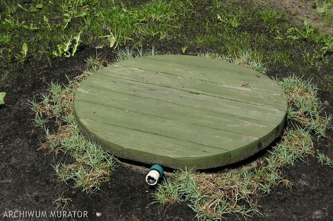

To zależy od głębokości warstwy wodonośnej, jej wydajności oraz jakości zalegającej tam wody. Najpłytsze, zwykle sięgające kilku metrów pod powierzchnię ziemi, są studnie kopane z obudową z kręgów. Przeważnie czerpią one wodę z pierwszej warstwy wodonośnej ulokowanej bezpośrednio pod warstwą gleby i nieosłoniętej od góry warstwami nieprzepuszczalnymi. Pochodząca z nich woda może więc być zanieczyszczona rozmaitymi substancjami przenikającymi do niej przez cienką warstwę gruntu i nie nadawać się do spożycia bez skomplikowanego i kosztownego uzdatniania.
Jeśli nie mamy pewności co do jakości wody, lepiej nie budujmy takiej studni, chociaż jest ona stosunkowo tania. Chyba że korzystamy z wodociągu i nie będziemy używać czerpanej z niej wody do spożycia, ale na przykład do podlewania. Jeżeli woda jest pobierana pompą z hydroforem, ostatni krąg studni kopanej musi wystawać co najmniej 0,2 m ponad poziom terenu i być przykryty szczelną pokrywą, a gdy nie ma pompy, jego wysokość nad gruntem powinna sięgać co najmniej do wysokości 0,9 m.
Wykonanie dna studni na działce. Z jakich materiałów budować studnię?
Woda najczęściej dopływa do studni przez dno, dlatego warto je wyłożyć warstwą żwiru. Przy dnie można też osadzić krąg z perforacją, dzięki której woda będzie mogła dopływać również bokami, co zwiększy wydajność studni. Materiały obudowy muszą być nieprzepuszczalne i nie mogą wpływać ujemnie na jakość wody. Połączenia poszczególnych kręgów należy dokładnie uszczelnić – od wewnątrz na całej wysokości studni i od zewnątrz do głębokości co najmniej 1,5 m pod poziomem terenu.
Teren w promieniu 1 m od obudowy trzeba utwardzić i ukształtować ze spadkiem na zewnątrz.
