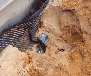

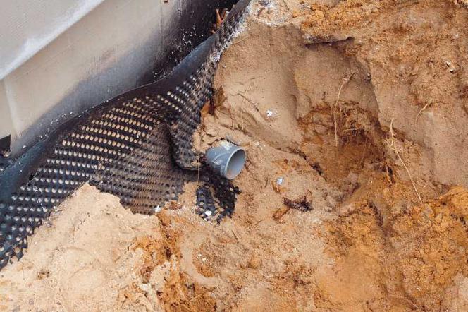

Budowa oczyszczalni ścieków - wybór miejsca
Oczyszczalnia będzie usytuowana z lewej strony domu. Podczas jego budowy przez ścianę fundamentową został wyprowadzony przewód kanalizacyjny

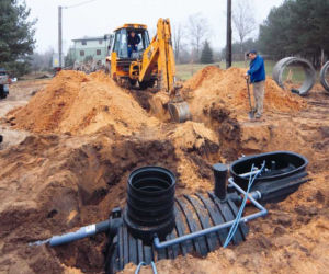

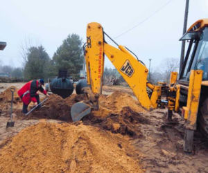

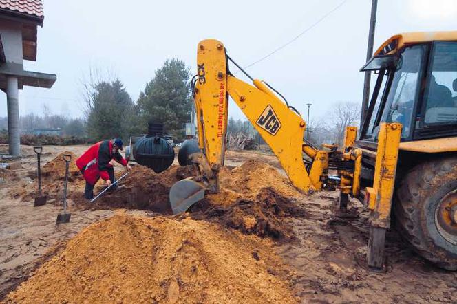

Budowa oczyszczalni ścieków - wykop
Wykopy na zbiorniki można zrobić ręcznie, ale koparką jest łatwiej i szybciej

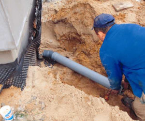

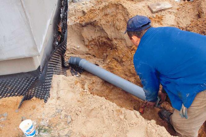

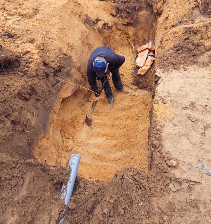

Budowa oczyszczalni ścieków - rura odprowadzająca ścieki z domu
Końcówkę przewodu kanalizacyjnego wyprowadzonego przez ścianę łączy się z rurą z tworzywa, którą ścieki będą odprowadzane z domowej instalacji do osadnika wstępnego. Aby umożliwić ściekom grawitacyjny przepływ, rurę łączącą domową kanalizację z osadnikiem trzeba ułożyć ze spadkiem 2-3%
Autor: Piotr Mastalerz

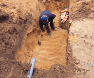

Budowa oczyszczalni ścieków - podłoże pod osadnik
Dno wykopu przygotowanego na osadnik wstępny pokrywa się mniej więcej 20-centymetrową warstwą stabilizowanego piasku

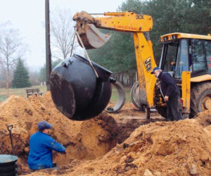

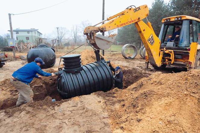

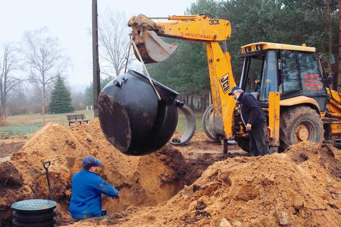

Budowa oczyszczalni ścieków - opuszczanie zbiornika
Zbiornik opuszcza się do wykopu na linach podwieszonych do koparki...

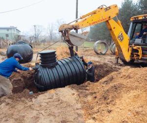

Budowa oczyszczalni ścieków - ustawienie zbiornika w wykopie
...i ustawia w taki sposób, aby przewód kanalizacyjny dało się połączyć z króćcem wlotowym w jego bocznej ścianie

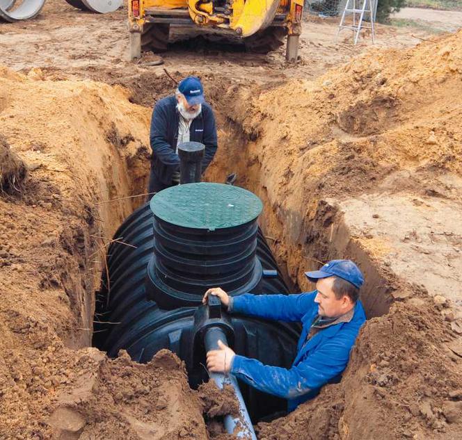

Za osadnikiem w podobny sposób umieszcza się w wykopie drugi zbiornik, w którym będzie się odbywało doczyszczanie ścieków w warunkach tlenowych

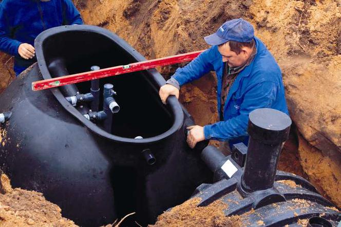

Budowa oczyszczalni ścieków - poziomowanie zbiorników
Ustawia się go w jednej linii z osadnikiem i poziomuje

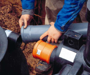

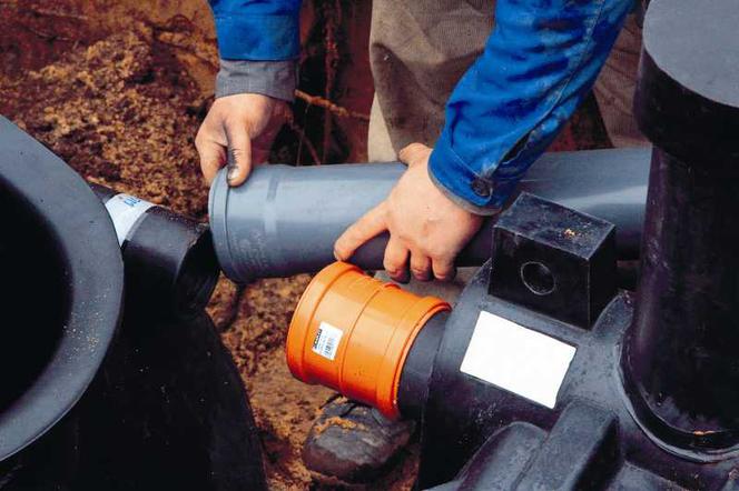

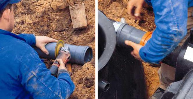

Budowa oczyszczalni ścieków - łączenie zbiorników
Króćce (wylotowy – z osadnika – i wlotowy – do bioreaktora z osadem) trzeba połączyć odcinkiem rury kanalizacyjnej

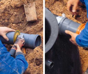

Budowa oczyszczalni ścieków - łączenie zbiorników rurą
W tym celu przycina się odpowiedni odcinek rury i łączy go kielichowo z króćcami zbiorników

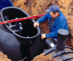

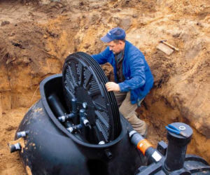

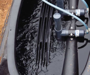

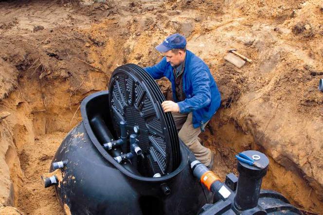

Budowa oczyszczalni ścieków - doposażenie zbiornika
W drugim zbiorniku umieszcza się elementy usunięte na czas montażu (bez nich zbiornik jest lżejszy)

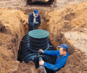

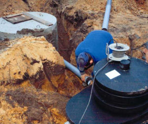

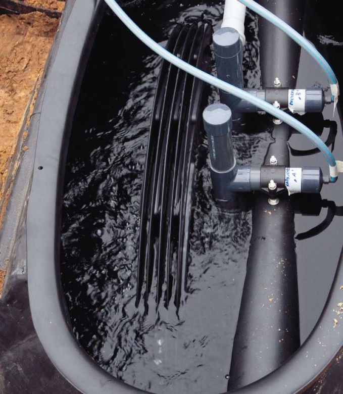

Budowa oczyszczalni ścieków - napełnianie zbiornika
Po napełnieniu go wodą przeprowadza się próbę działania urządzeń napowietrzających

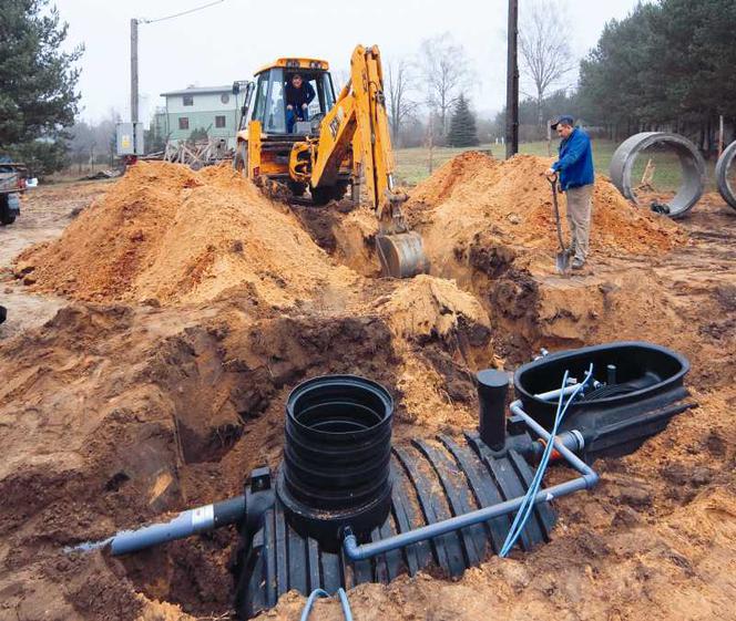

Budowa oczyszczalni ścieków - wykop na studnię chłonną
Teraz trzeba zrobić jeszcze jeden wykop – na studnię chłonną, przez którą będą wprowadzane do gruntu oczyszczone ścieki

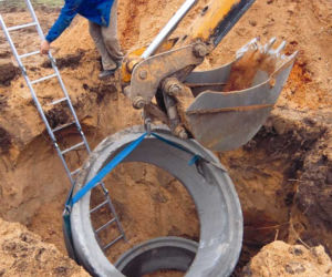

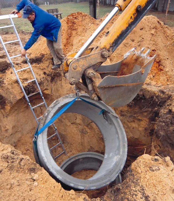

Budowa oczyszczalni ścieków - studni chłonna z kręgów betonowych
Studnia będzie zbudowana z betonowych kręgów o średnicy 1 m. Do ich ustawienia w wykopie jest potrzebny ciężki sprzęt

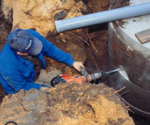

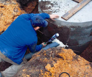

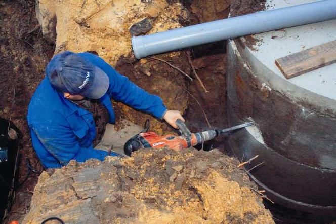

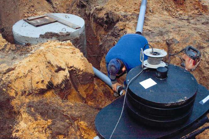

Budowa oczyszczalni ścieków - połączenie studni chłonnej z oczyszczalnią
W ścianie studni wierci się otwór do podłączenia dopływu oczyszczonych cieczy z drugiego stopnia oczyszczalni
Króciec odpływowy oczyszczalni łączy się ze studnią chłonną odcinkiem rury kanalizacyjnej z tworzywa ułożonym ze spadkiem w kierunku studni

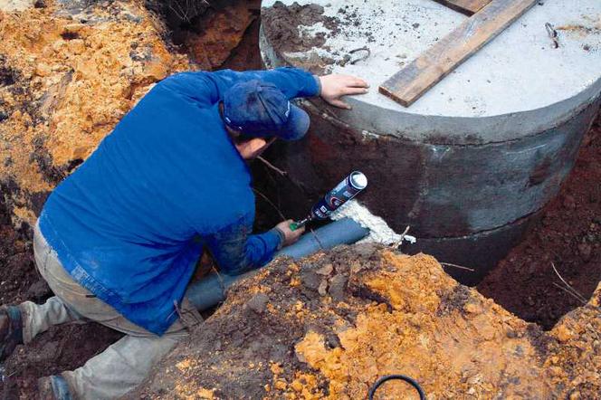

Budowa oczyszczalni ścieków - uszczelnianie połączeń
Miejsce połączenia uszczelnia się pianką montażową

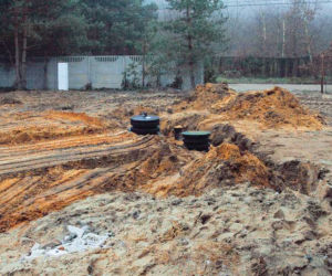

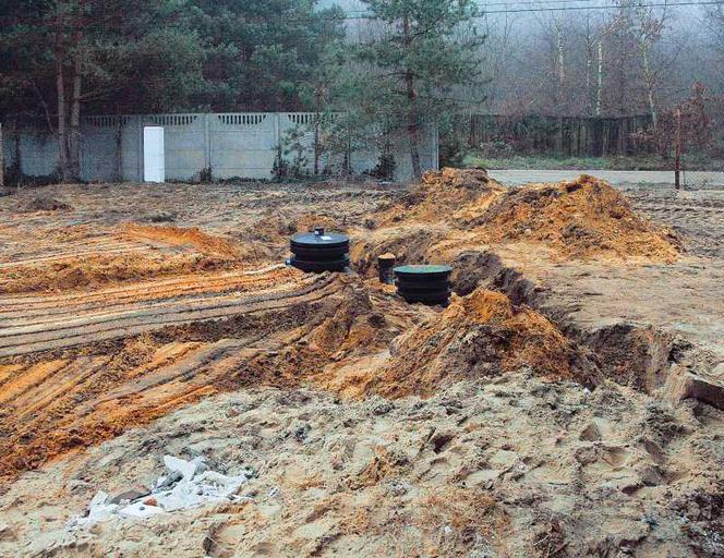

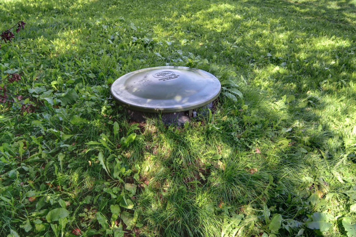

Budowa oczyszczalni ścieków - zasypanie oczyszczalni
Zbiorniki zasypuje się piaskiem z cementem. U góry zbiorników znajdują się włazy z pokrywami, przez które będzie możliwy dostęp do zbiorników po ich zasypaniu. Po uporządkowaniu terenu pokrywy włazów będą na poziomie gruntu (nie będą wystawały ponad powierzchnię terenu)
