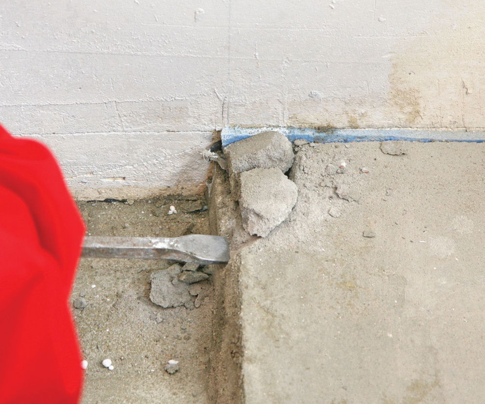

Montaż odpływu liniowego: krok po kroku
  1. Aby zmieścić wpust z rurą odpływową, w wyznaczonym miejscu, w którym ma być zamontowany odpływ liniowy, wykuwamy bruzdę w warstwach podłogi i formujemy odpowiednie spadki.
  2. Następnie montujemy wpust z syfonem. Osadzamy go na głębokości uwzględniającej zachowanie co najmniej 1,5-procentowego spadku w kierunku odpływu liniowego.
