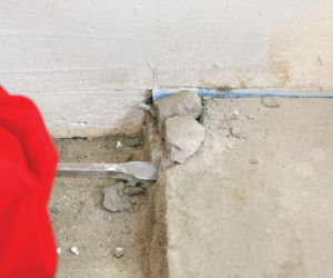

Wykuwamy bruzdę w warstwach podłogi pod prysznicem, gdzie ma być zamontowany odpływ liniowy i formujemy odpowiednie spadki
