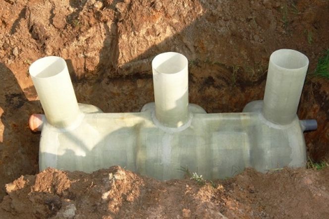

Właściciele działek położonych na terenach nieskanalizowanych problem odprowadzania ścieków muszą rozwiązać we własnym zakresie. Do wyboru mają dwie możliwości – odprowadzać ścieki do szamba lub do przydomowej oczyszczalni. Pierwsze rozwiązanie, choć tańsze inwestycyjnie, wymaga ponoszenia kosztów przez całe lata użytkowania i jest to wydatek comiesięczny. W przydomową oczyszczalnię trzeba wprawdzie jednorazowo zainwestować kilka tysięcy złotych, ale eksploatacja kosztuje niewiele. Ścieki są oczyszczane na miejscu ich powstawania i w stopniu, który umożliwia ich odprowadzenie do odbiorników naturalnych (gruntu czy wód powierzchniowych). Może więc warto?
Dla każdego coś odpowiedniego
Oczyszczanie ścieków bytowo-gospodarczych zawsze jest procesem kilkustopniowym. Pierwszy stopień oczyszczania odbywa się w osadniku gnilnym (zwanym też wstępnym). Kolejne – na drenażu rozsączającym, filtrze piaskowym, żwirowo-piaskowym lub glebowo-korzeniowym, na złożu hydroponicznym, biologicznym albo w bioreaktorze z osadem czynnym.
