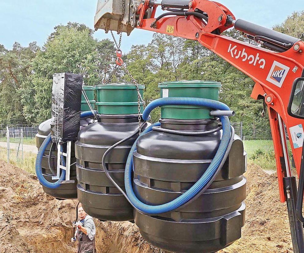

Bez względu na rodzaj oczyszczalni trzeba kupić osadnik wstępny. Najtańsze jednokomorowe z tworzywa o pojemności 2 m³ kosztują około 2 tys. zł, trzykomorowe – ponad 3 tys. zł. Cenę zbiornika podnosi jeszcze filtr doczyszczający, jeśli jest w wyposażeniu. Osadniki z żywic poliestrowych wzmacnianych włóknem szklanym są nawet o połowę tańsze, podobnie jak betonowe.

Koszt oczyszczalni ze złożem biologicznym w postaci dwukomorowego zbiornika (pierwsza komora – osadnik wstępny z filtrem, druga – złoże biologiczne napowietrzane) to wydatek 6,5-12 tys. zł, w zależności od jej wielkości i producenta. Osadnik wstępny i zbiornik ze złożem biologicznym mogą być też osobno, ale cena kompletu będzie podobna.
Ceny bioreaktorów są jeszcze wyższe. Zaczynają się od 7 i sięgają nawet 20 tys. zł.
Urządzenie dla pięciu mieszkańców
, składające się z osadnika wstępnego, osadnika wtórnego, bioreaktora oraz skrzynki sterującej, kosztuje około 8 tys. zł.
Bioreaktor z osadem czynnym można zamontować również w istniejącym zbiorniku po szambie. Koszt takiej instalacji to 6-7 tys. zł.
