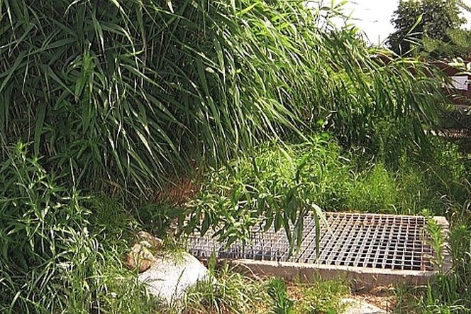

Autor: Archiwum serwisu Przydomowa oczyszczalnia ścieków: oczyszczalnia trzcinowa
