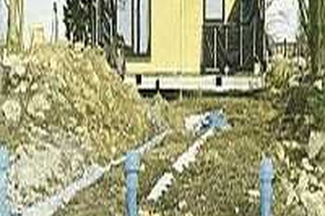

Drenaż rozsączający
Autor: Archiwum serwisu ... sposób oczyszczania ścieków...
Elementy systemu z drenażem rozsączającym
Drenaż rozsączający to układ perforowanych rur, ułożonych pod powierzchnią terenu (tak zwanych drenów), którymi ścieki wstępnie oczyszczone w osadniku gnilnym są równomiernie rozprowadzane do gruntu. Gleba działa jak filtr – zatrzymuje zawiesiny większe od jej mikroporów. Substancje mineralne i organiczne przekształcają się w rozpuszczalne w wodzie związki mineralno-organiczne. Zatrzymane zostają też bakterie. Długość i liczba ciągów drenarskich zależy od ilości ścieków dopływających, czyli od liczby stałych użytkowników oczyszczalni i warunków gruntowych (na przykład od wodoprzepuszczalności gruntu). Dla pięcioosobowej rodziny potrzebny jest drenaż składający się z 3-4 ciągów, długości 15-18 m każdy. Należy pamiętać o tym, że pojedynczy ciąg nie powinien być dłuższy niż 20 m. W przydomowej oczyszczalni są to zwykle trzy, rzadziej dwa lub cztery ciągi.
Na jakiej głębokości układać rury drenarskie?
Rury drenażowe układa się najczęściej na głębokości około 40 cm pod powierzchnią terenu, ze spadkiem 0,5-1,5%, zgodnie z kierunkiem przepływu ścieków i otacza warstwą kruszywa. Minimalna głębokość ułożenia drenażu to 35 cm, a maksymalna – około 80 cm. Odległość między ciągami to minimum 1,5 m.
