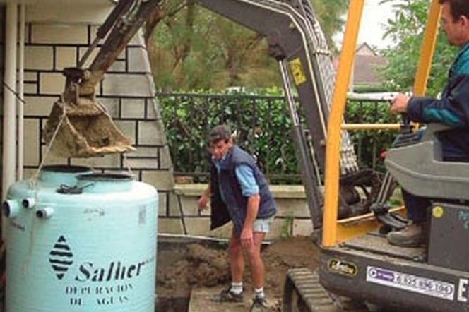

Autor: Archiwum serwisu Procesy zachodzące w bioreaktorze i w oczyszczalni ze złożem biologicznym są całkowicie odizolowane od otoczenia, dlatego takie oczyszczalnie można umieścić tuż obok domu i nie przejmować się sąsiedztwem innych obiektów na działce
Na małej działce doskonale bardzo sprawdzi się oczyszczalnia ze złożem biologicznym albo bioreaktor z osadem czynnym. Nie wymagają one ani dużej powierzchni, ani niskiego poziomu wody gruntowej czy dobrze przepuszczalnegogruntu, ponieważ zachodzące w nich procesy są odizolowane od otoczenia. Są odporne na niską temperaturę, ale droższe od oczyszczalni z drenażem.
Na polskim rynku są dostępne między innymi oczyszczalnie SBR, urządzenia ze złożem stałym, zanurzonym lub ruchomym oraz oczyszczalnie hybrydowe, łączące osad czynny ze złożem biologicznym. Sam reaktor może zajmować niewiele miejsca, ale przed zakupem trzeba ustalić, gdzie i w jaki sposób będą odprowadzane ścieki oczyszczone. Mała powierzchnia działki nie zwalnia z zachowania wymaganych odległości od studni, granicy posesji, drogi, okien i drzwi ani z uwzględnienia ograniczeń zapisanych w miejscowym planie zagospodarowania przestrzennego. Położenie trzeba rozpatrywać dla całej instalacji: reaktora, osadnika, przepompowni i urządzenia służącego do odprowadzania ścieków.
