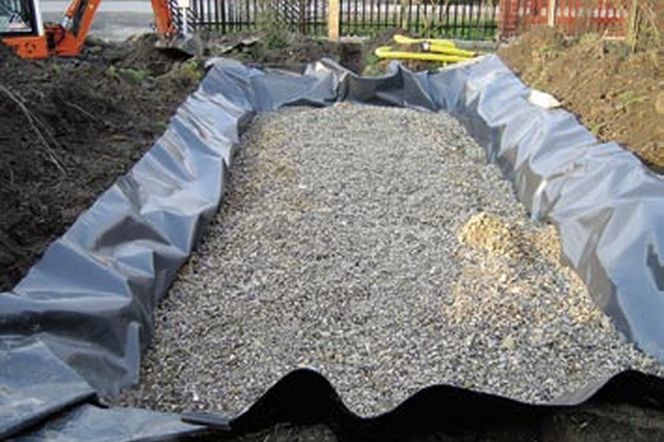

W związku z tym, że coraz więcej inwestorów rozważa montaż oczyszczalni ścieków na swoich działkach, liniowo zwiększa się również liczba firm oferujących swoje usługi w tym zakresie. Szczególnie bogata jest oferta oczyszczalni z drenażem rozsączającym.
Oczyszczalnia z drenażem jest oferowana najczęściej w postaci całych zestawów składających się z osadnika gnilnego, perforowanych rur drenarskich i kształtek do zbudowania drenażu o wymaganym kształcie, studzienki rozdzielającej i zbiorczej z wywiewką (lub kominków napowietrzających) oraz geowłókniny. Czasem w zestawie jest również żwir do obsypania rur drenażowych.
Oczyszczalnię można kupić w firmie świadczącej kompleksowe usługi, od projektu (a czasem również niezbędnych ustaleń formalnoprawnych w organach administracji), poprzez montaż, aż po zabiegi eksploatacyjne, albo w takiej, która zajmuje się wyłącznie sprzedażą i o resztę zadbać we własnym zakresie.
Samodzielny montaż POŚ (przydomowej oczyszczalni ścieków)
Niektóre oczyszczalnie ścieków są przeznaczone do samodzielnego montażu zgodnie z instrukcją dostarczoną przez producenta. Takie rozwiązanie będzie tańsze ze zrozumiałych względów.
Trzeba się jednak upewnić, czy zamontowana własnymi siłami oczyszczalnia będzie objęta gwarancją producenta. Na elementy oczyszczalni (z wyjątkiem urządzeń elektromechanicznych) jest ona zwykle dziesięcioletnia.
Przydomowa oczyszczalnia powinna mieć Aprobatę Techniczną Instytutu Ochrony Środowiska potwierdzającą jej dopuszczenie do stosowania w budownictwie.
