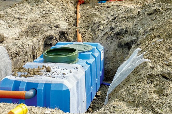

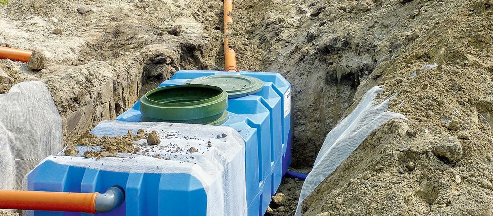

Wielkość osadnika wstępnego
Autor: Piotr Mastalerz Wielkość osadnika wstępnego dobiera się do planowanej liczby mieszkańców

Wielkość osadnika wstępnego dobiera się uwzględniając to, że zbiornik może być napełniony maksymalnie w ¾ objętości przy normalnej pracy. Przyjmuje się też, że ścieki mają przebywać w osadniku trzy doby. A następnie będą przepływać dalej. Dla domów jednorodzinnych pojemność osadnika wstępnego to zwykle 2 lub 3 m3.
Z kolei wydajność ciągów drenarskich musi być dopasowane do ilości napływających ścieków oraz przepuszczalności gruntu. Źle dobrane te wielkości mogą powodować spiętrzanie ścieków w studzience rozdzielającej, brak przepływu albo z drugiej strony - zbyt szybki przepływ ścieków, który nie zapewni im odpowiedniego stopnia oczyszczenia. Przykładowo dla czterech mieszkańców będą to dwie nitki drenażowe po 16 metrów każda, a dla sześciu mieszkańców – trzy nitki po 16 metrów bieżących każda. Pojedynczy ciąg drenarski nie powinien mieć więcej niż 20 m.
Rury drenażowe układa się w wąskich wykopach 50-80 cm, na głębokości około 40-50 cm w rozstawie minimum 1,5 metra. Rury mają zwykle średnicę 8-10 cm. Muszą być ułożone ze spadkiem w kierunku kominka napowietrzającego około 2%, tak by przepływ ścieków mógł odbywa się grawitacyjnie. Rury drenarskie układa się na warstwie żwiru o uziarnieniu od 15 do 40 mm i włókniny, który chroni ją przed zamuleniem.
