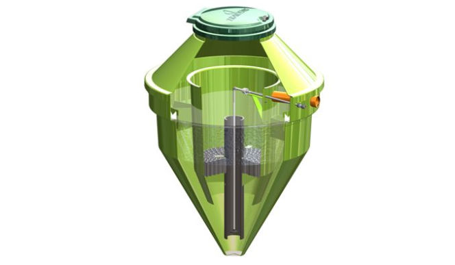

Budowa przydomowej oczyszczalni: ile komór i powierzchni
Najmniejsze oczyszczalnie jednokomorowe mają postać dużej beczki albo wrzeciona – zajmują 1-1,5 m2. Wiele konstrukcji ma układ poziomy. Poszczególne komory są obok siebie w osobnych pojemnikach. Mogą zajmować 5-8 m2 powierzchni. Coraz więcej oczyszczalni ma jeden duży zbiornik, w  którym są wydzielone przegrodami komory, w których odbywają się poszczególne fazy oczyszczania.

oczyszczalnie dwukomorowe
Autor: Graf/ Materiały prasowe Popularne są oczyszczalnie dwukomorowe, w których pierwsza stanowi osadnik gnilny, a druga właściwą komorę oczyszczania biologicznego.
