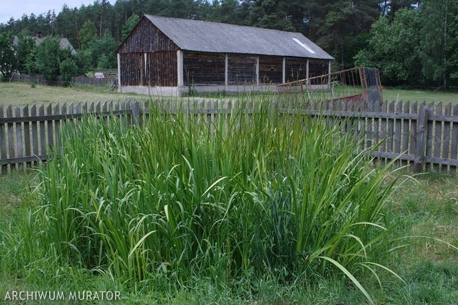

Oczyszczalnia z filtrem roślinnym
Autor: Anita Konieczna Oczyszczalnia z filtrem roślinnym
Przydomowa oczyszczalnia ścieków przyjazna środowisku
