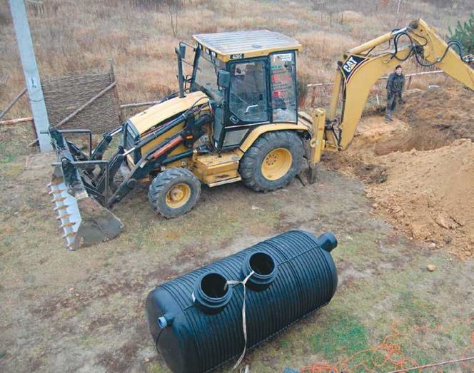

oczyszczalnia ścieków dopłaty
Autor: Małgorzata Góra Koszt wybudowania oczyszczalni ścieków można obniżyć dzięki dotacji. Najkorzystniejsze są dopłaty z gminy

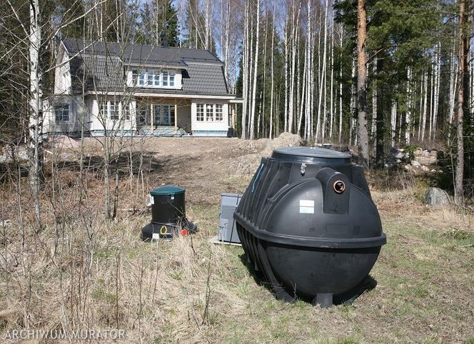

Przydomowa oczyszczalnia ścieków
Autor: Andrzej T. Papliński Oczyszczalnia ścieków to alternatywa dla terenów nieskanalizowanych
