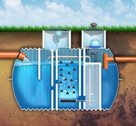

Autor: Traidenis-Pol/ Materiały prasowe W oczyszczalniach biologicznych usuwaniem zanieczyszczeń zajmuję się określone zestawy mikroorganizmów ( bakterii, pierwotniaków, nicieni, larw owadów itp.)
Oczyszczalnie biologiczne z osadem czynnym
W procesie oczyszczania wykorzystuje się mikroorganizmy, które rozkładają związki organiczne zawarte w ściekach. Mają zwykle budowę wielokomorową. W pierwszej wstępnej komorze denitryfikacji następuje wstępne oczyszczenie – zatrzymywane są większe zanieczyszczenia i związki nieorganiczne. Ten proces odpowiada temu, co się dzieje w osadnikach gnilnych, czyli beztlenowemu rozkładowi zanieczyszczeń. W głównej komorze następują procesy oczyszczania tlenowego. Odpowiadają za nie mikroorganizmy tworzące osad czynny - wyselekcjonowane szczepy bakterii oraz pierwotniaki (orzęski i wiciowce), nicienie, wrotki, larwy owadów itp. W oczyszczalniach z osadem czynnym mikroorganizmy są zawieszone w toni. Komora ta jest intensywnie napowietrzana, żeby mikroorganizmy się w niej utrzymywały i aby proces rozkładu zanieczyszczeń przebiegał z odpowiednią intensywnością. Drobnoustroje mineralizują zanieczyszczenia organiczne. Mikroorganizmy żywią się mineralnymi formami azotu, węgla, fosforu i siarki powstającymi w czasie ich rozkładu. Rosnące i namnażające się mikroorganizmy łączą się, tworząc tak zwane kłaczki osadu cznnego. Na tym etapie oczyszczania ciecz z unoszącym się w niej osadem czynnym jest przekazywana do osadnika wtórnego, w którym następuje oddzielenie osadu nadmiernego. Może on opadać na dno tej części bioreaktora lub być przekazywany do specjalnego pojemnika. Część osadu nadmiernego może być z powrotem przekierowywana do pierwszej komory osadnika.

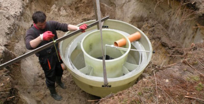

Autor: Traidenis-Pol/ Materiały prasowe NV to oczyszczalnia ze zbiornikiem dwukomorowym w kształcie stożka. Wewnętrzna komora to bioreaktor z osadem czynnym i złożem biologicznym o objętości 1,65 m3, zewnętrzna to osadnik wtórny o pojemności 0,87 m3
NV
Producent: TRAIDENIS-POL
Powierzchnia zabudowy: 2-3 m2, przepustowość: 0,8 m3/dobę, liczba mieszkańców równoważnych (RLM): 2-5, zużycie energii: 0,96 kW/h zasilanie dmuchawy
Stopień oczyszczenia ścieków: zawiesiny – 98%, BZT5 – 98%, ChZT – 92%, azot – 96%, fosfor - 88%
Gwarancja: 20 lat
Cena (VAT 23%): 9471 zł
