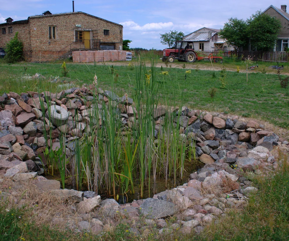

W oczyszczalni hydrofitowej z filtrem gruntowo-korzeniowym podczyszczone ścieki transportowane są do filtra gruntowo-korzeniowego, czyli niecki wyłożonej grubą folią, wypełnionej rodzimą glebą i obsadzonej roślinami wodnymi lub gatunkami występującymi na terenach bagiennych i okresowo zalewanych. Najczęściej jest to trzcina pospolita, oprócz niej sadzi się pałkę wodną i sitowie, oraz wierzbę krzewiastą (wiklinę).
Zasada działania takiego filtra jest prosta: korzenie roślin przerastają złoże i zapewniają dopływ tlenu do jego głębszych warstw. Dzięki temu rozwijają się w nim mikroorganizmy tlenowe uczestniczące w procesie rozkładu zawartych w ściekach substancji organicznych (ich udział w procesie oczyszczania może wynosić 85-90%).
Przepływ ścieków przez złoże odbywa się bez udziału urządzeń mechanicznych. Rozwiązania są różne: firmy proponują oczyszczalnie hydrofitowa z filtrem gruntowo-korzeniowym z przepływem poziomym (powierzchniowy lub podpowierzchniowy), pionowym lub mieszanym. Mogą być ze spadkiem lub bez, różnią się miąższością (głębokością) złoża, materiałem wypełniającym, budową i usytuowaniem wlotu ścieków i wylotu oczyszczonej wody oraz techniką sadzenia roślin. Wypełnieniem może być piasek, żwir, grys, keramzyt, a nawet słoma.
W procesie czyszczenia wody istotny jest odpowiednio długi czas kontaktu ścieków ze złożem czyli powinny płynąć wolno. Ważne jest więc, by niecka filtra miała odpowiednio dużą powierzchnię (przyjmuje się, że zależnie od rozwiązania jest to 5-15 m² na jednego mieszkańca). Dopiero gdy ścieki przepłyną przez całe złoże i zostaną poddane procesom uruchomionym przez materiały wypełniające oraz przez rośliny, mogą być odprowadzone z poletka poza oczyszczalnię (konieczna jest okresowa kontrola stopnia oczyszczenia).
