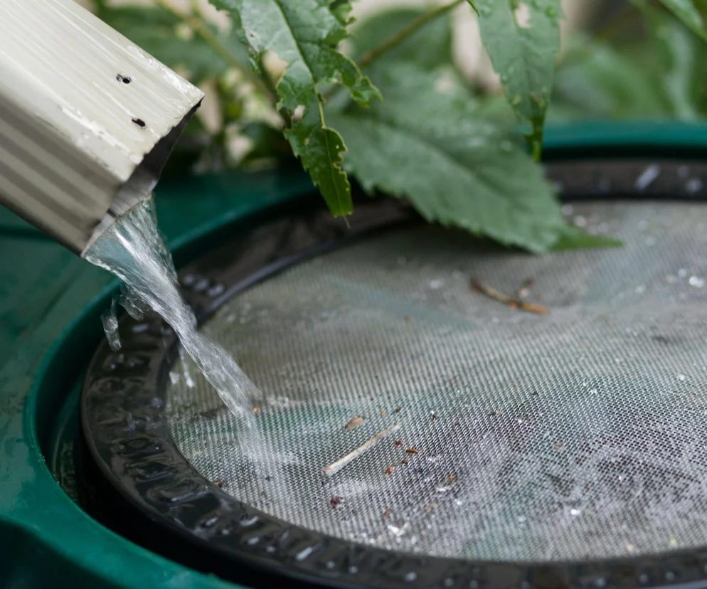

Zbiorniki na deszczówkę
Autor: GettyImages/ Getty Images
