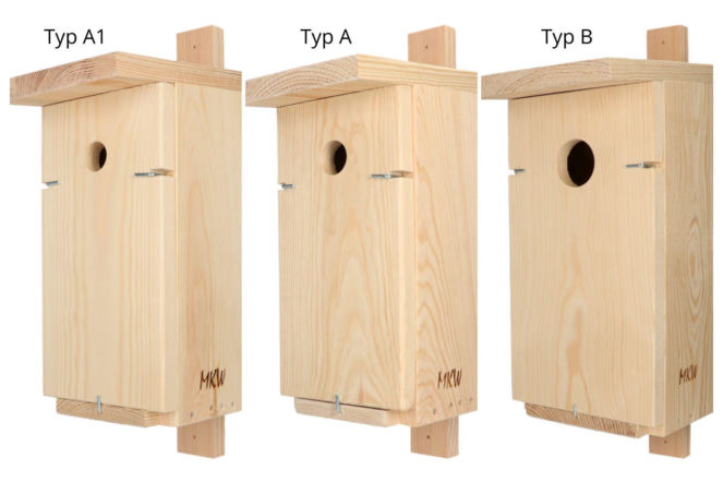

Budka typ A1 dla najmniejszych dziuplaków: sikorki modraszki, sikorki sosnówki, sikorki czubatki i muchołówki żałobnej
  • otwór wlotowy o średnicy 28 mm
  • wewnętrzne wymiary dna ok. 11–13×13 cm
  • wysokość całkowita: 30-34  cm
Najpopularniejszy jest typ A (dla sikorki bogatki, wróbla, mazurka):
  • otwór wlotowy 28–33 mm (najczęściej 32–33 mm)
  • wewnętrzne wymiary dna ok. 11–13×13–15 cm
  • całkowita wysokość budki ok. 30–34 cm
Dla szpaków, kowalików i większych gatunków (typ B):
  • otwór 45–50 mm
  • dno wewnętrzne minimum 15 × 15 cm
  • wysokość ok. 40 cm

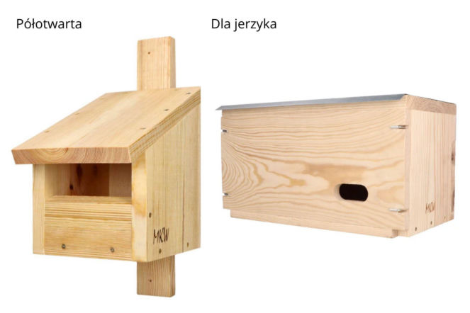

Budki dla jerzyka (typ J lub horyzontalny)
Jerzyki to ptaki powietrzne – nie siadają na gałęziach, tylko latają. Potrzebują zupełnie innego kształtu: długiej, płaskiej skrzynki montowanej pod okapem, balkonem lub dachem na wysokości powyżej 5 metrów. Często robi się je z trocinobetonu (lepsza izolacja termiczna) lub drewna.
  • otwór owalny 3,5×6,5 cm lub kilka mniejszych szczelin
  • wymiary: np. 18×20–36 cm
Budki półotwarte (dla rudzika, kosa, kopciuszka, pliszki, muchołówki szarej)
To nie klasyczny "domek z dziurą", tylko budka z dużym otworem z przodu (jak półka z daszkiem). Ze względu na duże prawdopodobieństwo ataku przez drapieżnika odradza się rozwieszania tego modelu na drzewach, chyba że z zastosowaniem specjalnej siatki ochronnej.
  • otwór 70–120 mm wysokości
  • wymiary dna 12–15×15–20 cm
  • wysokość ok. 15–25 cm

Autor: mkwpracownia.pl/ Materiały prasowe Budki lęgowe typu A1, A i B

Autor: mkwpracownia.pl/ Materiały prasowe Budka półotwarta i dla jerzyka

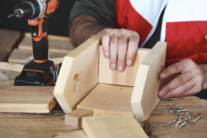

Budka lęgowa DIY: zrób to sam krok po kroku za mniej niż 50 zł
Samodzielnie zrobisz każdą budkę, ale dla sów i jerzyków lepiej kupić gotową – wymagają precyzyjnych wymiarów i dobrej izolacji. Unikaj patyczka pod otworem – to tylko ułatwienie dla drapieżników. W razie potrzeby wokół otworu zamontuj blaszkę aluminiową lub cynkową – chroni przed dzięciołem, który lubi rozkuwać otwór. Całość zrobisz spokojnie w 2–3 godziny.
  • Przygotuj deski sosnowe lub świerkowe o grubości co najmniej 2 cm (nieimpregnowane chemicznie)
  • Wytnij dno wewnętrzne 12–13×13–15 cm
  • Ścianki: przednia na ok. 25–28 cm wysokości, tylna nieco wyższa – dzięki temu daszek będzie skośnie opadał do przodu
  • Otwór wywierć otwornicą
  • W środku przybij 3–4 poziome listewki co kilka centymetrów – ułatwią wyjście piskląt. Ewentualnie wnętrze pozostaw chropowate, to też ułatwi im wydostanie się z budki
  • Daszek zrób na zakładkę, żeby łatwo się otwierał (przyda się do czyszczenia). Dobrym pomysłem jest też otwierana od dołu przednia ścianka
  • Nie maluj, nie lakieruj i nie impregnuj chemicznie

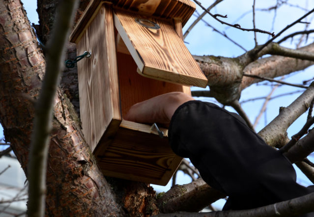

Gdzie i kiedy powiesić budkę lęgową – wysokość, kierunek i odległości
Najlepszy moment to jesień (październik–listopad) albo wczesna wiosna – najpóźniej do połowy marca. Jesienny montaż daje ptakom czas na oswojenie się z nowym domkiem.
Zasady montażu:
  • wysokość minimum 2,5–3 m, najlepiej 3–4 m lub wyżej (żeby koty i kuny nie doskoczyły)
  • otwór skierowany na wschód lub południowy wschód – rano słońce, ale nie praży w południe
  • budka lekko pochylona do przodu (deszcz nie wlewa się do środka)
  • miejsce zacienione lub półcieniste, najlepiej pod koroną drzewa albo na ścianie budynku
  • odległość między budkami dla małych ptaków: minimum 15–40 m (w zależności od gatunku i terenu)
Nie wieszaj jej na samotnym słupie pośrodku trawnika – ptaki czują się tam zbyt odsłonięte, są narażone na atak kuny lub kota. Po montażu nie zaglądaj do budki w okresie lęgowym (od marca do października) – stres może doprowadzić do porzucenia gniazda.

Kiedy i jak czyścić budkę po sezonie lęgowym?
Najlepszy termin to wrzesień–październik albo wczesna wiosna przed nowym sezonem. Otwórz daszek, wyrzuć stare gniazdo, wyszoruj wnętrze wrzątkiem z dodatkiem octu (bez agresywnej chemii). Dokładnie wysusz przed ponownym powieszeniem. Nigdy nie czyść w trakcie sezonu lęgowego.
