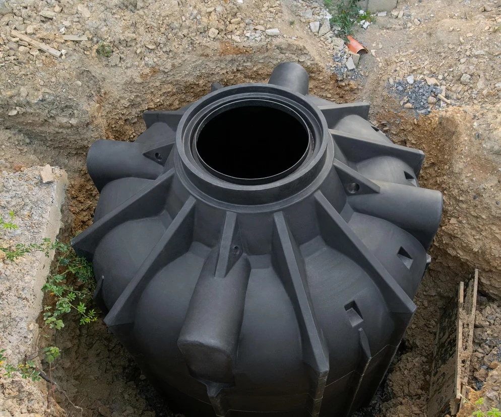

Samodzielny montaż szamba plastikowego
Zbiorniki z tworzyw sztucznych można zamontować samodzielnie - należy zrobić to zgodnie ze schematem i instrukcją, które otrzymuje się przy zakupie. Trzeba kolejno:
  • wykopać odpowiedni dół o głębokości, która wynika z położenia przewodu kanalizacyjnego,
  • wykonać podsypkę żwirową lub warstwę betonową,
  • opuścić do wykopu zbiornik i wykonać szczelne połączenie przewodów kanalizacyjnych,
  • napełnić zbiornik wodą, aby nie został zgnieciony podczas zasypywania żwirem lub jednolitym materiałem uszczelniającym,
  • od góry zbiornik przysypać piaskiem i żwirem; jeśli nad zbiornikiem będzie na przykład parkować samochód – ułożyć betonowe płyty wzmacniające,
  • teren wyrównać ziemią i obsadzić trawą.
Na terenach, gdzie poziom wód gruntowych jest wysoki, zwykle konieczne jest zakotwienie zbiornika. Chroni ono przed wypchnięciem pustego szamba z nawodnionego gruntu (np. po wypompowaniu ścieków). W tym celu można przykryć szambo płytą żelbetową, zamocować kotwami lub taśmami do warstwy betonu, wykonać obciążenie betonowe.
