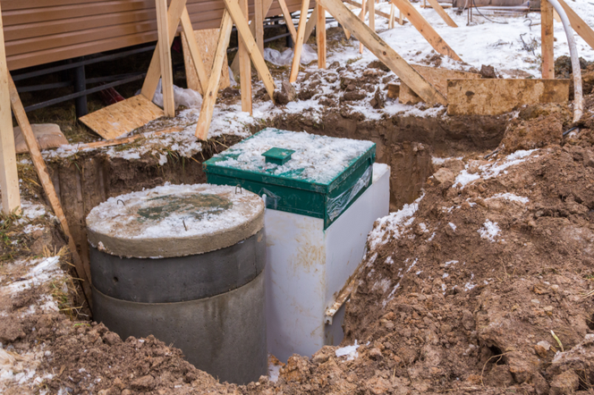

Budowa szamba zgodnie z przepisami
Wymagania formalne związane z budową i usytuowaniem bezodpływowych zbiorników na nieczystości ciekłe określone są w rozporządzeniu Ministra Infrastruktury z dnia 12 kwietnia 2002 r. w sprawie warunków technicznych, jakim powinny odpowiadać budynki i ich usytuowanie. Zgodnie z tym rozporządzeniem zbiorniki bezodpływowe mogą być stosowane tylko na działkach budowlanych, nie mających możliwości przyłączenia do sieci kanalizacyjnej.
Budowa tych zbiorników jest natomiast wyłączona na obszarach podlegających szczególnej ochronie środowiska i narażonych na powodzie oraz zalewanych wodami opadowymi.
Jeżeli chodzi o normy, jakie ma spełniać sam zbiornik, to określa je § 35 rozporządzenia. Zgodnie z nim zbiorniki bezodpływowe na nieczystości ciekłe powinny mieć dno i ściany nieprzepuszczalne oraz szczelne przykrycie z zamykanym otworem do usuwania nieczystości. Ponadto muszą być one wyposażone w odpowietrzenie wyprowadzone przynajmniej 0,5 m ponad poziom terenu.

Rozporządzenie szczegółowo określa w § 36 wymogi dotyczące sytuowania zbiorników. I tak: odległość pokryw i wylotów wentylacji ze zbiorników bezodpływowych na nieczystości ciekłe (szamb) o pojemności do 10 m3, powinna wynosić co najmniej:
  1. od okien i drzwi zewnętrznych do pomieszczeń przeznaczonych na pobyt ludzi oraz do magazynów produktów spożywczych – 15 m,
  2. od granicy działki sąsiedniej, drogi (ulicy) lub ciągu pieszego – 7,5 m.
W zabudowie jednorodzinnej, zagrodowej i rekreacji indywidualnej odległości te są zmniejszone i powinny wynosić co najmniej:
  1. od okien i drzwi zewnętrznych do pomieszczeń przeznaczonych na pobyt ludzi – 5 m,
  2. od granicy działki sąsiedniej, drogi (ulicy) lub ciągu pieszego – 2 m.
Powyższe odległości należy mierzyć w poziomie, w miejscu ich najmniejszego oddalenia od budynków, urządzeń lub granicy działki.
Konieczność zachowania powyższych odległości nie jest bezwzględna. Istnieje bowiem możliwość ich zmniejszenia w wypadku sytuowania zbiorników na działkach budowlanych położonych przy zabudowanych działkach sąsiednich. Decyzje w tym zakresie może wydać właściwy organ (wójt gminy, burmistrz lub prezydent miasta) w decyzji o warunkach zabudowy i zagospodarowania terenu, w porozumieniu z państwowym wojewódzkim inspektorem sanitarnym.
Drugim wyjątkiem jest sytuacja, gdy szambo sąsiaduje z podobnym urządzeniem na działce sąsiedniej. Wówczas odległość od granicy może być mniejsza niż 2 metry (może się nawet znaleźć w granicy działki).
