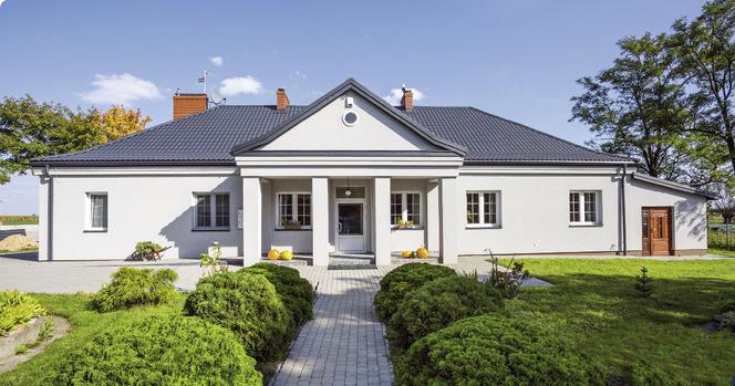

Stara szkoła w stylu szlacheckiego dworku
Wybudowana w 1959 r. szkoła formą nieco przypominała dworek szlachecki. Wzniesiono ją na planie prostokąta z niewielką dobudówką od strony ogrodu i centralnie usytuowanym gankiem od frontu. Cztery filary portyku podtrzymywały trójkątny naczółek z małym, okrągłym okienkiem, a szczyt ganku wypadał nieco poniżej poziomu kalenicy. Proporcje klasyczne, efekt psuły jednak szczegóły, takie jak uproszczone kształty podpór. W dodatku dach pokryto eternitem, a elewacje pomalowano na różowo.

Stara szkoła przerobiona na dom
Autor: Piotr Mastalerz
3 klasy dawnej szkoły zamieniono w wygodne pomieszczenia mieszkalne

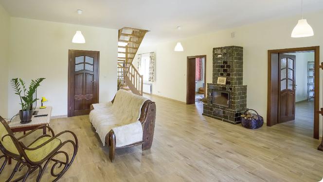

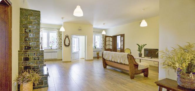

Zachowany został plan szkoły, w trzech klasach zmienił się tylko wystrój. Gospodarze mają więc do dyspozycji trzy duże, prostokątne pomieszczenia. Jedno z nich służy obecnie jako pokój do zabaw, w drugim ustawiony został duży stół konferencyjny. Nietypowy łącznik między dawnym mieszkaniem a szkołą stanowi przechodnia łazienka.

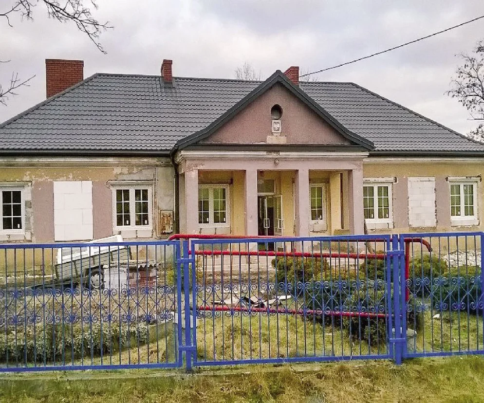

Równie ważnym zadaniem było osłonięcie budynku nowym dachem jeszcze przed nadchodzącą zimą. Zatrudniona przez inwestorów ekipa zdjęła z połaci połamany eternit, wykonała izolację i pokryła dach blachodachówką. Większa część więźby wymagała tylko drobnej konserwacji, ale cztery zbutwiałe krokwie trzeba było wymienić. Ze stropu usunięto polepę, czyli grubą warstwę gliny zmieszanej z sieczką. Jej miejsce zajęła nowa izolacja i betonowa wylewka grubości 8 cm.

Okna, które zastali nowi właściciele budynku, miały wprawdzie ledwie kilka lat, ale były niskiej jakości, nieszczelne i zniszczone. Trzeba było je wymienić. Najważniejszą zmianą było zmniejszenie liczby otworów okiennych we frontowej elewacji z 8 do 6. Zdaniem gospodarzy dom nie wymaga tak dobrego doświetlenia jak szkoła.
