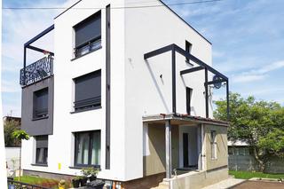

Wojciech Polko: – Celem było uproszczenie bryły, pozbycie się zbędnych balkonów i betonowych daszków. Wewnątrz podział na dwa mieszkania, duże przestrzenie, podział na część dzienną i nocną.
Stary dom miał 160 m² powierzchni użytkowej, po przebudowie jest o 100 m² więcej. Dobudowano piętro domu. Są teraz cztery poziomy: piwnica, parter i dwa piętra. W piwnicy zlokalizowana jest kotłownia, garaż i pomieszczenia do rekreacji. Parter domu pozostał żywą pamiątką dawnej kostki. Ma tu mieszkanie seniorka rodziny, a w nim pokój, sypialnię, kuchnię i łazienkę. Jest tu też osobne wyjście z domu. Nowa strefa wejściowa ze schodami do wydzielonego mieszkania została dobudowana od strony ogrodu w miejscu dawnego budynku gospodarczego. Mama Mirosława ma nawet swój taras na poziomie ogrodu.

Spójrzmy teraz na bryłę domu. Mirosław: – Miała być minimalistyczna, powściągliwa, z elementami industrialnymi, w kolorystyce białej i grafitowej. Na ile się da, także elegancka i ponadczasowa.
Wojciech Polko: – Mnie szczególnie podobał się dobór kolorów przez inwestorów. Podstawowym kolorem jest biały, a do niedawna popularny wśród klientów był niestety beżowy, bo obawiali się, że biała elewacja będzie się brudzić. Ale jeśli się brudzi, to zwykle nie z powodu koloru ścian, lecz źle wykonanych obróbek blacharskich lub słabej jakości tynków cienkowarstwowych.
W bryle dostrzeżemy duży taras na drugim piętrze, czyli w części nocnej domu oraz tarasik nad wejściem, który powstał z myślą o gościach palaczach – będą mogli wychodzić na papierosa prosto z pokoju dziennego.

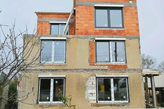

Przebudowa kostki zaczęła się oczywiście od rozbiórki. Inwentaryzacja pokazała, że fundament, ściany domu i stropy są bardzo solidne, natomiast stropodach, instalacje i tynki należy skuć i zdemontować.
Wojciech Polko: – Projekt zakładał dobudowanie piętra. Nie można skorzystać ze stropodachu, bo to konstrukcja za słaba, żeby wykorzystać ją jako powierzchnię użytkową. Stąd konieczność zdemontowania dachu. A następnie ścian działowych domu, ponieważ ma się zmienić układ wnętrza.

Tak jak przewidział architekt, po etapie burzenia z kostki pozostał stan surowy otwarty. Przyszła pora na etap drugi – budowanie.
Fundamenty. Wymagały miejscowo wzmocnienia przez ich pogrubienie wiązaniem stalowym i wypełnieniem zaprawą cementową. W środku domu, pod podłogą piwnicy wykonano stopę fundamentową o wymiarach 180 x 180 cm. Ze stopy wychodzi słup żelbetowy o wymiarach 25 x 43 cm – biegnie przez wszystkie kondygnacje aż do stropodachu. Ta konstrukcja – ukryta w ścianach – ma ważne zadanie: daje solidne podparcie trzem kolejnym stropom i nowemu stropodachowi.

Ściany zewnętrze. Stare ściany domu kostki są trójwarstwowe. Stary mur ma 44 cm grubości i nie stanowi żadnego problemu technicznego.
Wojciech Polko: – Po wykonaniu wieńca po prostu muruje się powyżej nową ścianę, w tym domu – z ceramiki poryzowanej 25 cm. Ocieplenie to 20 cm styropianu. Z materiałów ściennych zalecana jest ceramika albo beton komórkowy. Murowanie koniecznie na zaprawę cementową, a nie na klej, bo trzeba założyć, że ściany będą pracować. Zbyt precyzyjne materiały ścienne łączone na klej mogłyby zacząć pękać.
Mirosław dopowiada: – Zlicowanie starych ścian i tych nowych oraz dodanie rolet sprawiło, że na wielu płaszczyznach styropianu jest 25 cm. Dom jest naprawdę ciepły.
