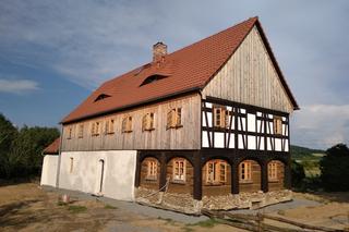

Dom, którego remontem zajęli się państwo Piotr i Marzena, stoi właśnie w tej ostatniej miejscowości. Za pieczołowicie wykonaną renowację w 2021 r. otrzymał nagrodę ex aequo w polsko-niemieckim konkursie ochrony dób kultury „Zabytek – nie zapomnij/Denkmal – denk mal dran”, organizowanym przez Stowarzyszenie na Rzecz Pielęgnowania Sztuki i Kultury Śląska (VSK) i Fundację OP ENHEIM we współpracy z Niemiecko-Polską Fundacją Ochrony Zabytków Kultury (DPS). Celem konkursu jest zachęcić prywatnych inwestorów i organizacje pozarządowe do remontowania budynków, aby „ich dawne piękno i unikatowość wysuwały się na pierwszy plan w obrazie dolnośląskich miast, gmin i krajobrazów”.
Dom przysłupowy w Grabiszycach Średnich na Dolnym Śląsku
Dom przysłupowy w Grabiszycach Średnich na Dolnym Śląsku kupili Piotr i Marzena. Oboje z żoną pochodzą z Poznania i z tym miastem byli związani zawodowo. Dom w Grabiszycach stał opuszczony przez kilka lat. Ściany miał zawilgocone, tynk w wielu miejscach odpadł lub napęczniały wodą wybrzuszał się, mur porastały krzaki. Przede wszystkim zaś nie było widać charakterystycznej konstrukcji. Po II wojnie światowej zaniechano tradycji budowania domów przysłupowych, a poprzedni użytkownicy domu już w latach 50. XX w. wszystkie ściany piętra i parteru otynkowali.

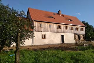

Przywrócenie pierwotnego wyglądu domu z zewnątrz zajęło trzy lata. Pan Piotr porzucił swoją pracę w Poznaniu i na stałe zamieszkał na budowie, żeby nadzorować prace.

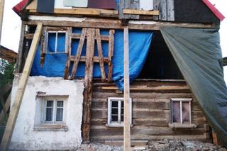

Zaczęto od dachu, żeby zabezpieczyć przed deszczem późniejsze prace wykonywane w środku. Trzeba było ściągnąć cały dach, wymienić poszycie, elementy konstrukcji: krokwie, łaty i kontrłaty. Budynek ma specyficzny dach, ponieważ znajdują się na nim okna w formie wolego oka, które właściciele oczywiście chcieli zostawić. Początkowo planowali przełożenie dachówek, ale w końcu zdecydowali się jednak na nowe. Istniała obawa, że stare, bardzo wysłużone, zaczną pękać i nie będzie można ich wymienić – są klejone na zaprawę, a nie wkręcane.
Kolejnym etapem było skucie wszystkich tynków w celu odsłonięcia konstrukcji drewnianej. Trzeba było zdiagnozować, które elementy drewniane nadają się do pozostawienia, a które wymagają całkowitej wymiany. Po skuciu tynków okazało się, że całe powierzchnie trzeba było przeznaczyć do kompletnej renowacji, tak bardzo zniszczyła je wilgoć. Po odsłonięciu konstrukcji ryglowej okazało się, że zamiast wypełnienia z gliny i słomy miała ona cegłę pomieszaną z innymi materiałami. Trzeba było to wyrzucić i we wszystkich ścianach zastąpić szachulcem. Obecnie wypełnienia w polach między szkieletem drewnianym są typowo szachulcowe, czyli wykonane z mieszanki gliny i słomy.
Wzmocniono drewniane ściany szczytowe. Cały materiał konstrukcyjny drewniany z modrzewia przyjechał z lokalnego tartaku, a mała odległość od zakładu sprawiała, że łatwo było wymienić jakiś element, jeśli nie pasował, naprawić ewentualne błędy.
Tynk na fasadzie to zwykły piasek i wapno oraz glina w odpowiednich proporcjach. Żeby taki tynk piaskowo-wapienny lepiej się kleił, została dodana do niego kazeina, czyli jogurt. – Tak się dawniej robiło. Jogurt powodował zmianę lepkości i gęstości tynku. Kiedyś wszystkie odpadki biologiczne, na przykład kości zjedzonych zwierząt, lądowały w wapienniku, dlatego był on tak dobry – wyjaśnia pan Piotr.
