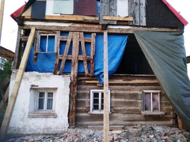

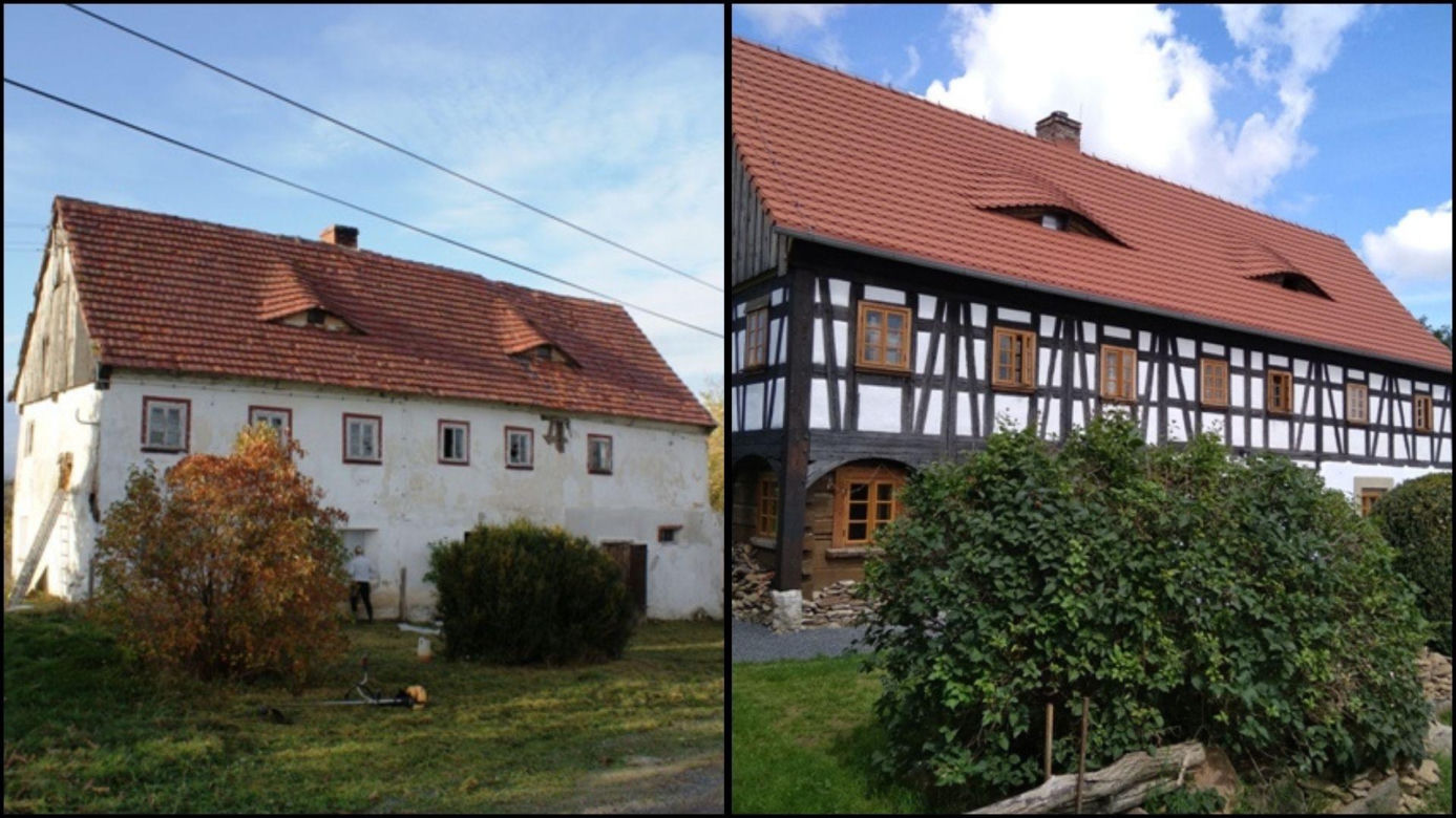

Dom pod tynkiem ukrywał swoją drewnianą konstrukcję, zarówno przysłupy w parterze, jak i belki ściany szkieletowej na piętrze. Drewno widoczne było tylko w obrębie ścian szczytowych. Na dachu widoczne dwa owalne okna, tzw. wole oka

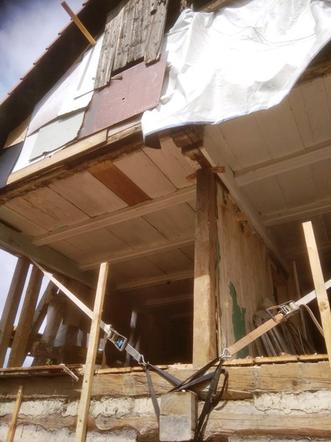

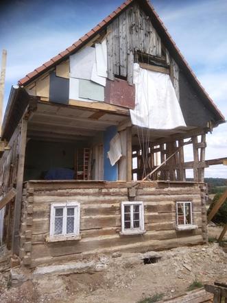

Widok po usunięciu tynku z części izby zrębowej. Ściana z tej strony budynku była w tak złym stanie, że trzeba ją było wymienić. Przez pewien czas konstrukcję budynku podpierano drewnianymi belkami, żeby się nie zawaliła

Podczas skuwania tynku ze ścian drewnianego domu ujawniła się jego oryginalna konstrukcja. Na zdjęciu widoczne fragmenty odsłoniętej konstrukcji ryglowej, która wypełniona była między innymi cegłą, zamiast, jak to powinno być, szachulcem

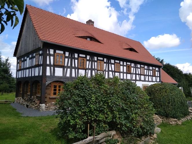

Dom przysłupowy w Grabiszycach Średnich na Dolnym Śląsku za wzorowy remont otrzymał nagrodę ex aequo w polsko-niemieckim konkursie ochrony dób kultury „Zabytek – nie zapomnij/Denkmal – denk mal dran”

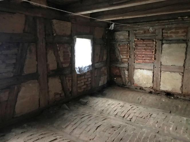

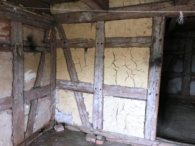

Wnętrze piętra z odsłoniętą konstrukcją

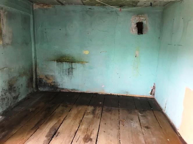

Wnętrze jednego z pokoi na piętrze przed usunięciem tynku

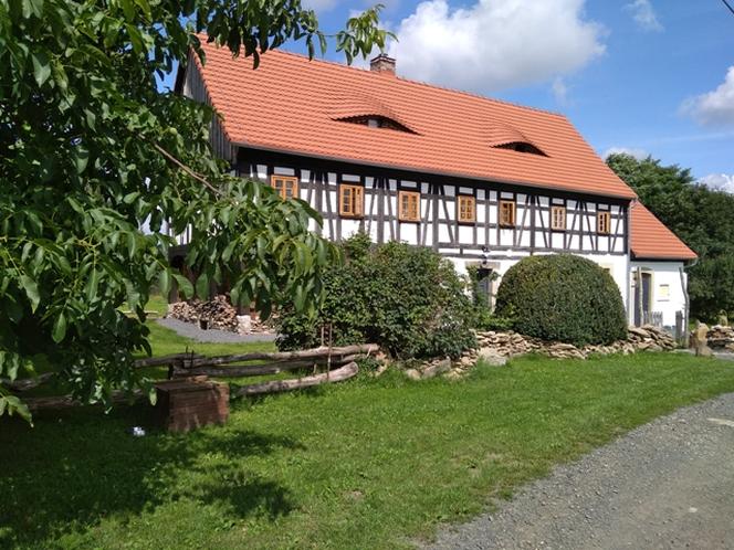

Nowa dachówka z czasem nabierze patyny, w połaci dachu zachowano charakterystyczne owalne okna – wole oka. Niskie, kamienne ogrodzenie nie zasłania domu, tworząc dla przechodnia wyłącznie barierę psychologiczną

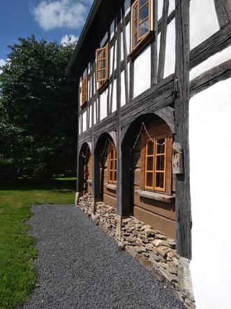

Widok na ścianę szczytową od strony południowo-zachodniej. Za drewnianymi podporami w kształcie łuków (przysłupami) znajduje się drewniana izba zrębowa

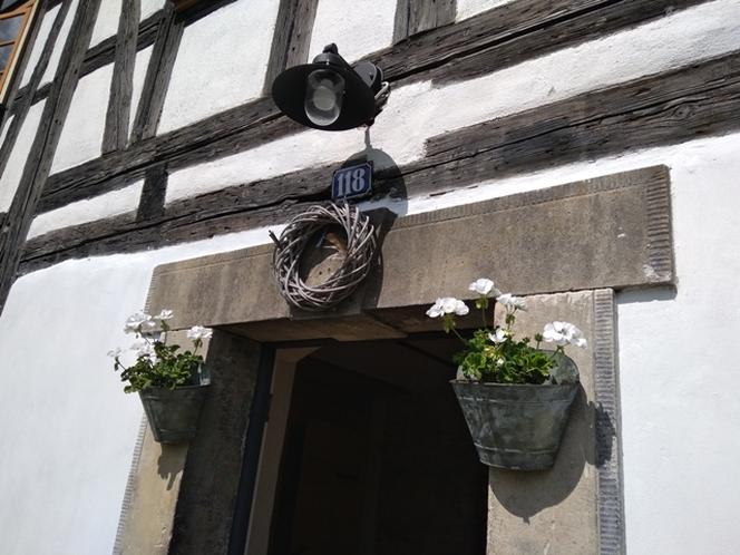

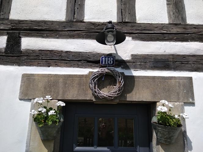

Dobrze zachowany kamienny portal ma proste zdobienia na brzegach w postaci ryflowania: podłużnych, poziomych i pionowych rowków

Główne wejście do budynku znajduje się w części murowanej, przez kamienny portal wchodzimy do sporych rozmiarów sieni, w której są wejścia do obu części domu na parterze oraz schody na piętro

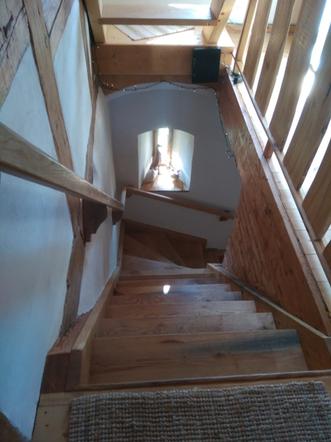

Na piętro prowadzą schody drewniane zabiegowe oświetlone wąskim i długim oknem. Barierkę na piętrze wykonano z nierównych desek. Po lewej widoczna konstrukcja ryglowa piętra

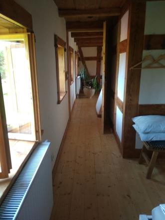

Widok z korytarza w stronę pokoi gościnnych na piętrze pokazuje założenie właścicieli, by nie prostować na siłę krzywych ścian. W przewodzie kominowym znajdowała się wędzarnia, drzwiczki są repliką drzwi oryginalnych, zbyt okopconych, by można je było pozostawić – do wykonania repliki wykorzystano stare drewno

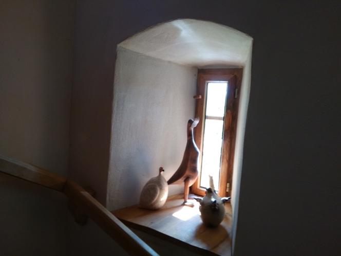

W domu jest około 30 okien, każde innego rozmiaru. To wyjątkowo wąskie i długie znajduje się tuż przy głównym wejściu
