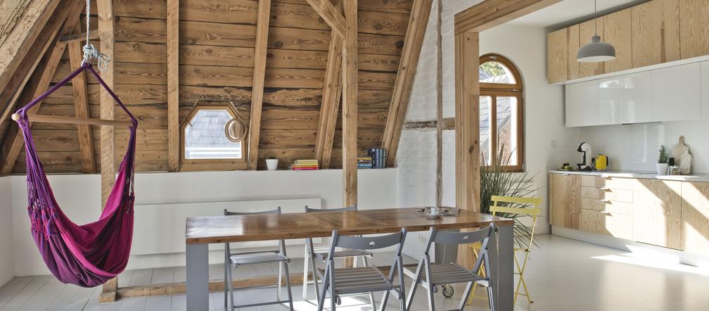

Do starych belek po obu stronach zostały zamocowane stalowe ceowniki o długości 6 m, następnie połączono je śrubami w całość. Częściowo na nich, częściowo na ścianach spoczywa ciężar dodatkowego poziomu mieszkalnego. Lekka antresola jest zbudowana z drewna, płyt OSB i płyt gipsowo-kartonowych. Słupy, miecze, kleszcze i wszystkie wyeksponowane części drewnianej konstrukcji wyczyszczono i zabezpieczono lakierem bezbarwnym.
Kolejne prace wykończeniowe przy remoncie poddasza to ocieplenie połaci dachowych. Między belkami warstwa wełny mineralnej ma grubość 20 cm, a na belkach – 15 cm, dla ochrony przed mostkami termicznymi. Po ułożeniu izolacji mieszkanie zostało skontrolowane kamerą termowizyjną, a niepewne miejsca poprawiono.
Do wznoszenia ścian działowych na poddaszu projektant wybrał lekką technologię szkieletową, by nie dociążać drewnianego stropu. Na poddaszu rozkład pomieszczeń musi być dostosowany do układu podpór i kominów. Projektant nie zmienił lokalizacji słupów, włączył je w ściany działowe. Na dolnym poziomie najważniejsza jest część dzienna z dużą kuchnią i salonem. Te dwie przestrzenie są rozdzielone rzędem słupów i ażurowymi schodami. Ścianki wydzielają zamknięte pomieszczenia na poddaszu – łazienkę, sypialnię, pokój dziecka.
Na górnym pokładzie jest biuro i niewielkie, na razie niemal puste pomieszczenie. Drewniana konstrukcja została wyeksponowana jako element dekoracyjny. Powierzchnię belek zabezpieczono matowym lakierem bezbarwnym. Potem przeprowadzono prace mokre – tynkowanie, malowanie. Na koniec pozostało ułożenie białych posadzek drewnianych. Efekt? Całe wnętrze jest utrzymane w jasnej tonacji. Oprócz dominującej bieli ważne są odcienie szarości, brązy i spatynowany metal. Liczbę kolorowych akcentów ograniczono do minimum, różnorodne są za to faktury.
Spękania, sęki i włókna kontrastują z białymi ścianami. W centrum mieszkania umieszczono schody zbudowane z surowej stali i drewna. Są strome – formę wymusiła ograniczona powierzchnia. Łagodniejsze nachylenie zmuszałoby schodzących do pochylania się nisko pod jedną z belek.
Ściany kominów miały nierówną powierzchnię i taką pozostawiono. Coraz częściej takie przypadkowe efekty eksponuje się, zamiast przykrywać gładzią. Właściciele mieszkania traktują kominy jako ozdobę wnętrza, a nie zawalidrogę.
