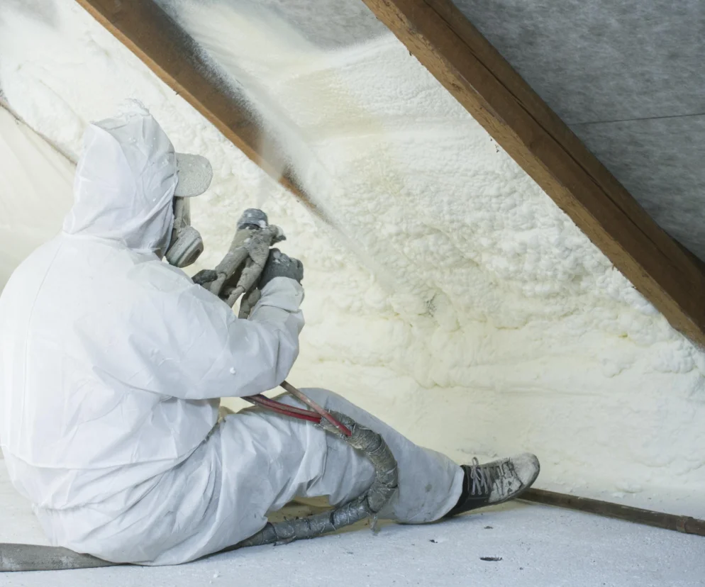

Autor: c12/ Getty Images Natrysk piany PUR pozwala precyzyjnie wypełnić szczeliny między elementami konstrukcji, eliminując mostki termiczne i minimalizując straty materiału

Autor: Getty Images Izolację pianą PUR najczęściej wykorzystuje się do ocieplania dachów skośnych od wewnątrz, przed wykończeniem poddasza

Najczęściej wykorzystuje się ją do ocieplania dachów skośnych od wewnątrz, przed wykończeniem poddasza. Decydują się na nią także inwestorzy wznoszący domy szkieletowe od podstaw na budowie. Jest wówczas wtryskiwana między drewniane lub stalowe elementy konstrukcji ścian i stropów. Pianę stosuje też wielu producentów prefabrykowanych i modułowych domów szkieletowych. Można nią również wypełniać puste przestrzenie w ścianach szczelinowych. Nawierca się wtedy w murze otwory, przez które stopniowo dozowana jest piana. Gdy zacznie wychodzić najwyżej położonymi otworami, to znak, że wypełniła całą pustą przestrzeń. Stosuje się do tego specjalną pianę otwartokomórkową o gęstości 7-8 kg/m³, rozprężającą się wolniej niż zwykła.

Największym atutem jest doskonała izolacyjność cieplna. Najcieplejsza z pian zamkniętokomórkowych ma współczynnik λ = 0,022 W/(m.K), a z otwartokomórkowych – 0,035 W/(m·K). Ocieplając połać pianą o λ = 0,038 W/(m.K), uzyskasz U = 0,15 W/(m².K) przy grubości około 30-35 cm. To także jedna z najszybszych metod ocieplania. Poddasze o powierzchni użytkowej około 100 m² izoluje się w kilka godzin, a dach płaski o powierzchni mniej więcej 1000 m² – w jeden dzień. Ważne też, że zużywasz dokładnie tyle materiału, ile potrzeba, nie pozostają niewykorzystane resztki.
