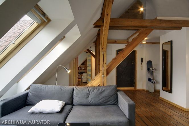

Autor: Piotr Mastalerz | Projekt: architekt Damian Kałdonek, Projarch Odsłonięte słupy i kleszcze mogą się przydać. Na przykład można zawiesić na nich hamak
Wykorzystanie słupów na poddaszu
Rozsądnie umieszczone na poddaszu słupy można jednak doskonale wykorzystać jako element aranżacji wnętrz. W końcu nie zawsze można je ukryć, a z reguły w ogóle nie warto tego robić. – Nie należy obrażać się na słupy i maskować ich za wszelką cenę. Są szczerym elementem w tej przestrzeni. Po prostu trzeba je wkomponować w układ wnętrza – mówi Damian Kałdonek (Projarch), autor projektu dwupoziomowego apartamentu na strychu zabytkowej kamienicy. Zastanawiając się nad urządzeniem poddasza, warto wykorzystać ustawienie słupów. Ich układ można dokomponować różnymi posadzkami i właśnie w ten sposób zasygnalizować podział otwartej przestrzeni na poszczególne strefy różniące się funkcjami. Można też je wyeksponować. Rząd słupów, który biegnie przez wnętrze, nadaje rytm, porządkuje przestrzeń. Ale już nawet jeden słup to ważny element graficzny we wnętrzu. Samo zaakcentowanie słupa, zastrzału, miecza oraz ich połączeń przez zastosowanie zaciosów, kołków czy stalowych mocowań może stać się główną ozdobą pomieszczenia.
