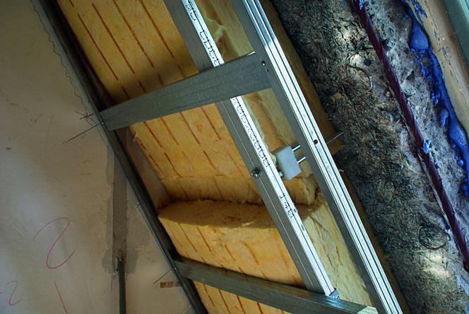

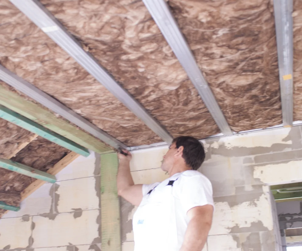

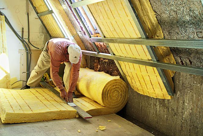

W niedostatecznie zaizolowanych dachach materiał ociepleniowy (zazwyczaj wełna mineralna) ułożony jest tylko między krokwiami. Należy wówczas dołożyć dodatkową warstwę wełny pod krokwiami. Aby to zrobić, po rozmontowaniu okładzin do krokwi przykręca się stalowe wieszaki, a do nich profile nośne, także z ocynkowanej stali. Gdy powstanie w ten sposób rodzaj rusztu, pod profile wkłada się wełnę, dbając, by płyty lub maty wełniane utworzyły szczelną otulinę, bez szpar. Wełny nie trzeba niczym mocować, będzie dobrze zaklinowana między profilami a krokwiami. Zwiększy izolacyjność połaci, a przy tym przyczyni się do wyeliminowania mostków termicznych, jakimi są nieocieplone krokwie.
